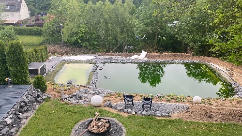

wir haben jetzt seit 4 Tagen das Wasser im Teich und es nun schön grün
Denke, das wird sich dann bald legen. Darf ich mal fragen, wie Ihr Euren Filter laufen lasst ? Bisher läuft er 24x7. Habt Ihr das auch so eingestellt oder schaltet Ihr den am Tag auch mal über Zeitschaltuhr aus ?
Lasst Ihr außerdem die Pumpen im Teich über den Winter ?
Baue jetzt noch das Deck und den Zaun ums neue Grundstück und dann wird es wohl bald fertig

Die Ufermatten sind mit K1 Kleber befestigt.
Heute wieder tonnenweise Steine geschleppt.
Gruss Markus
