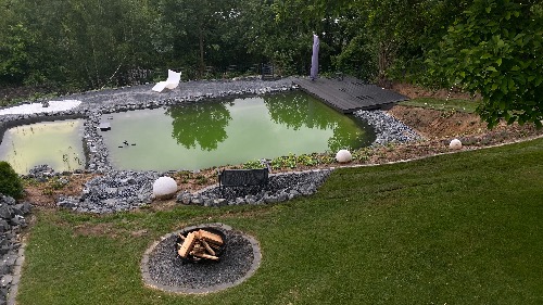

22 Juni 2021 17:57 #32234
von Plinke
Plinke antwortete auf Schwimmteichbau
Projektabschluss nach 70 Tagen Bauzeit…
