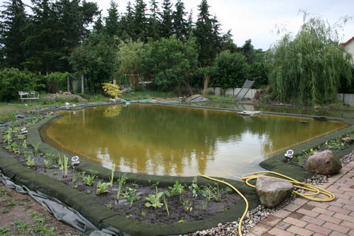

da ich nicht wusste, welche Pflanzen wie tief wurzeln, habe ich den Ufergraben überall gleich 35-45cm tief gebaut.
Über der Folie habe ich das dünne Vlies verlegt und in dann ca.15-20 cm Aushuberde getan, darüber als oberste Schicht dann ca 25 cm Muttererde.

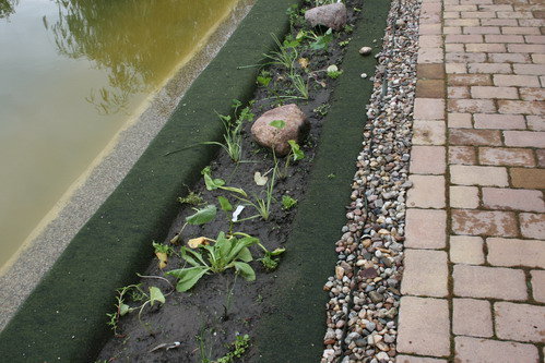

gestern und vorgestern wurde gepflanzt.
Das größte Problem war für mich das Vorsortieren der "1000" verschiedenen Pflanzen. Als dann noch ein Windstoß mir die beiliegenden Zettel verwehte, musste ich mit den Pflanzen in die Garage umziehen.
Jetzt schauts so aus:
Heute regnet es und ich kuriere meinen Muskelkater von der Wade bis zum A...
