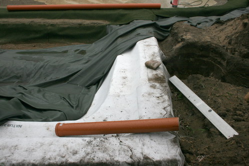

Hallo Mario,
hier ein Foto,
ich hab mich wohl ein wenig verworren ausgedrückt.
Besser wäre es auf jeden Fall gewesen, an der Stelle, wo der Flansch hinkommt, gleich senkrecht in die Tiefe zu gehen und auf das ansonsten umlaufende Profil zu verzichten, auch was die spätere Erreichbarkeit betrifft.
Da der Filtergraben auch schon vermörtelt ist (Verbundmatte) und mit Sand/Lehmgemisch gefüllt, kann ich jetzt gerade mit Mühe und Not die Folie zurückschlagen, um den Flansch zu setzen.
Matthias

mal gleich ein Tipp an alle, die gerade bauen.
Ich habe den Fehler gemacht, das Profil des Filtergrabens umlaufend anzulegen.
Jetzt habe ich erst gemerkt, dass ich, um den Flansch zum externen Pumpenschacht zu erreichen bzw. einzubauen, einen Meter oder sogar etwas mehr unter den Wall kriechen müsste.
Mit Mühe und Not kann ich jedoch die Folie soweit zurückschlagen und werde jetzt den Flansch von außen setzen.
Also, entweder gleich an dieser Stelle senkrecht in die Tiefe oder sofort mit einbauen !

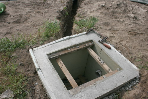

der Pumpenschacht ist bis auf den Deckel fertig.
Habe mich für Beton entschieden (größtenteils Estrichbeton als Sackware a 40 kg, getreckt mit etwas Beton 1:3)
Zum Einschalen habe ich Fußbodenplatten (innen im Schacht) genommen; für außen Reste von Styrodur und was noch so übrig war.
Kurz unter der Oberkante werde ich das Styrodur abschneiden, der Rest bleibt in der Erde.
Ich bin jetzt am Überlegen, ob ich nicht auch die Fußbodenplatten innen drin lasse, oder erledigen die sich alleine mit der Zeit durch Feuchtigkeit?
Hier ein Foto
Matthias
