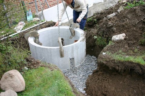

ich habe zwei Schachtringe genommen und vom Bagger setzen lassen.
guggst Du hier:
Als Untergrund grober Schotter, damit Wasser ablaufen kann,
die Pumpe steht auf zwei Betonplatten.
Peeti

05 März 2009 09:19 #7610
Matthias antwortete auf Aw: Baufortschritt
Hallo an alle,
bald kanns ja weitergehen, ich denke in den nächsten 14 Tagen werde ich die Endphase einläuten.
Deshalb eine Frage in die Runde: Hat jemand eine gute Idee für den Bau des externen Pumpenschachtes ? Über den Winter hatte ich noch keine zündende Idee.Habe keine Lust zum Mauern...
Oder, gibt es irgentwelche Fertigteile, die man einsetzen kann ?
Wie habt ihr das gemacht??
Danke im Vorraus.
