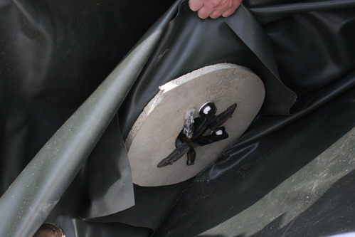

18 Mai 2009 19:12 #8669
von schnicks
schnicks antwortete auf Aw: Baufortschritt
Hallo Matthias,..
also ich finde die Schraubzwingenidee auch super!
Hatte auch zwei Holzscheiben bei einem Durchbruch gemacht,.. dabei aber mit einer Steinplatte beschwerrt. Deine Idee ist besser.
Was die Pflanzenbestellung angeht,.. musst du dich dann aber sicher ca. 2 Wochen gedulden,..
meine Bestellung vom Anfang Mai, soll wohl diese Woche eintrudeln,..
mfG. Schnicks

17 Mai 2009 19:39 #8655
Matthias antwortete auf Aw: Baufortschritt
Hi,
ich kann halt improvisieren....
.... und die Auflösung mit dem Beruf lässt auch nicht mehr lange auf sich warten, versprochen. Genau dann, wenn ich die Pumpe anschmeiße und der "Kreislauf" beginnt und funktioniert.

17 Mai 2009 18:53 #8651
reinhardsiess antwortete auf Aw: Baufortschritt
Hallo Matthias
Prima Idee mit den Zwingen.
Also so einen abwägigen Beruf kannst du da ja nicht haben, wenn du so begabt bist.:laugh:
Grüße Reinhard
Grüße Reinhard
17 Mai 2009 11:38 #8639
gestern habe ich die Anschlüsse zum Pumpenschacht und den Flansch zum Filtergraben gesetzt.
Um auf längere Zeit genügend Druck zum Verkleben der Folien zu haben,
bin ich auf folgende Konstruktion gekommem: Zwei Holzscheiben mit Loch
pressen die verklebten Folien zusammen mittels Schraubzwingen
Wenn das nicht hält, hält garnichts
