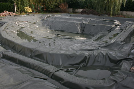

05 Sep. 2008 06:20 - 05 Sep. 2008 06:25 #6411
Matthias antwortete auf Aw: Baufortschritt
Ja , Verbundmatten kommen in den gesamten Schwimmbereich. Über die Wälle kommen Ufermatten. Der Filtergraben wird an den Schrägen mit Ufermatte 1,20m bis über den Rand ausgelegt, und auf die Waagerechten kommt Vlies (das dünnere) um dort die Folie zu schützen.
Wenns fertig ist, wird nirgends im Teich, Filter- und Ufergraben blanke Folie zu finden sein.
Eine Tauchpumpe habe ich mir auch geholt, allerdings habe ich festgestellt, dass diese erst einmal 15 cm im Wasser stehen muss, um Druck aufzubauen, vorher passiert nichts. Als ich gestern Pause machte, musste ich danach wieder Wasser in den Teich lassen, weil sonst die Pumpe nicht gearbeitet hätte. Dann gings.
Letzte Änderung: 05 Sep. 2008 06:25 von Matthias.

04 Sep. 2008 07:22 #6379
Baufortschritt wurde erstellt von Matthias
Gestern haben wir die Folie verlegt. Und, wie konnte es anders sein bei meinem Glück, mittendrin fings an zu regnen. Zum Glück bin nur ich 3 mal auf den Hintern gefallen. Also liegt noch nicht alles von der Folie so, wie ich es mir vorstelle, aber meinen Helfern wollte ich es auch nicht zumuten, ewig im kalten Wasser barfuss herum zu laufen. Heute werde ich mir Gedanken machen, wie ich noch einige Falten zusammen legen kann und versuchen
die Grube wenigstens unten trocken zu bekommen, dass ich Verbundmatte kleben kann. Ich versuche, Euch auf dem Laufenden zu halten.
