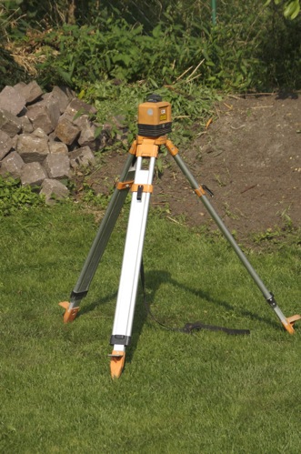

schnicks schrieb:
Das ist eigentlich gar kein so großes Geheimnis. Bei über 20 m in der Diagonale geht es sehr gut mit diesem Teil hier. Das hat der Gartenbauer, der die Grube ausgehoben hat, mitgebracht. Er hat gebaggert und ich durfte immer mit der Messlatte herumlaufen.

wenn die Höhen nicht stimmen, muss ich meinem Freund wohl oder übel sein Nivelliergerät um die Ohren wickeln :laugh: :laugh: :laugh:
Das Arbeiten mit der Schlauchwaage habe ich mir geschenkt, da ja meist der zweite Mann fehlte. Ein langer Richtscheit mit Libelle tuts auch, um sich die Höhen vom Nivelliergerät zu holen. Die Wälle vom Teich und Filtergraben haben umlaufend EINE Höhe, der letzte Wall vom Ufergraben zum Umland ist deutlich tiefer, meist mehr als 2 cm.

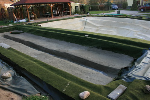

Im Teich habe ich zwei Überläufe und dahinter habe ich auch die Ufergräben abgesenkt. Im Filtergraben gibt es einen Überlauf. Bei Regen habe ich ersteinmal gestaunt, was so an Wasser anfällt bei dieser Teichgröße.

Hast du seitlich Überläufe eingebaut,.. oder darf das Wasser hinter dem Ufergraben einfach rüber?
Im Filtergraben sieht es "aus der Ferne" so aus, als ob der Uferdamm ca. gleiche Höhe wie Filtergrabenrand hätte.

Mittlerweile sind die Verputzarbeiten abgeschlossen, auch im Filtergraben habe ich jetzt Beton eingebracht, um bei späteren Arbeiten nicht super vorsichtig sein zu müssen.
Wie man sieht, sind auch die Ufermatten gelegt.
Was noch fehlt ist der Anschluss der Pumpe (der Pumpenschacht muss auch noch gebaut werden)und die Foliendurchführung dahin. Ebenso muss natürlich noch die Erde in den Filtergraben und die Ufergräben.
Pflanzen werde ich aber in diesem Jahr sowieso nicht.
