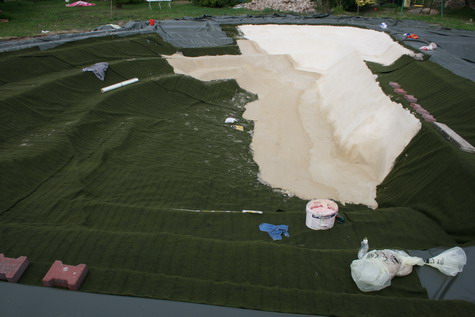

Mal wieder ein Foto.
Wie ihr seht, bin ich beim Vermörteln. Ist schon eine harte Angelegenheit, wenn mans alleine machen muß, aber es geht voran. Zum Glück regnet es nicht, denn dann würde ja auch mein Grundwasser wieder steigen und meine Arbeit zerstören.
Ich muss wenigstens den untersten Meter schaffen, dann kann ichs wieder etwas langsamer angehen lassen.
