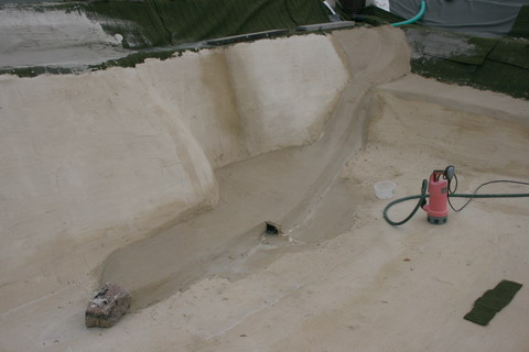

06 Okt. 2008 08:19 #6892
Matthias antwortete auf Aw: Baufortschritt
Danke erst einmal an alle.
Ich habe auch Reinhards Meinung, und fühle mich darin jetzt bestätigt.
Da ich keine Fische halten möchte, werde ich auf die beiden Körbe im Teich verzichten. Und wenn mal ein Frosch "Wasserutsche" fährt, ist das ja nicht schlimm.
Und der Korb im Filtergraben wird auf jeden Fall gesetzt.

Hallo Matthias,... (erstmal: tolles Bauprojekt!FRAGE:
Habe bei der Lieferung auch 3 Körbe für die Saugleitungen geliefert bekommen.
Sind die drei Saugfilter denn alle von der Maschen-Lochgröße gleich ??
Normalerweise kommt vor der Pumpe der mit den kleineren Löchern, 2x3mm und auf der Teichseite die groben ( 5x8mm).
Ich habe selbst ja keinen Schwimmteich sondern einen Naturteich,
Ich habe zwei Grobfilter eingebaut (einmal auf -1,40m Tiefe für Normalbetrieb, und 0,6m Herbst/Winterbetrieb).
(als drittes am ZST halt den Skimmer, und an der Pumpe im Filtergraben den feineren Grobfilter)
Ich habe keine Erfahrung mit Schwimmteich und Filtergraben, aber Frage: könnte es nicht passieren, dass man sich
"Zeugs" vom Filtergraben in den Schwimmteich holt. (wenn die Pumpe nicht läuft, und z.B im Winter).
Bei mir dürfen u.a. die Frösche natürlich :laugh: in beide Teiche
mfG. Schnicks

reinhardsiess antwortete auf Aw: Baufortschritt
Hallo Matthias
NG empfiehlt zwar die Körbe überall zu montieren, meine persönliche Meinung ist aber:
Solange du keine Fische im Teich hast kannst du die Körbe im Prinzip an den Ansaugpunkten weglassen.
Vorteil: es werden auch größere Blätter und Baumnadeln in den Filtergraben transportiert.
Auf der Leitung zur Pumpe (hast du ja vor ) würde ich aber dringend empfehlen den Korb zu montieren.
Grüße
Reinhard
