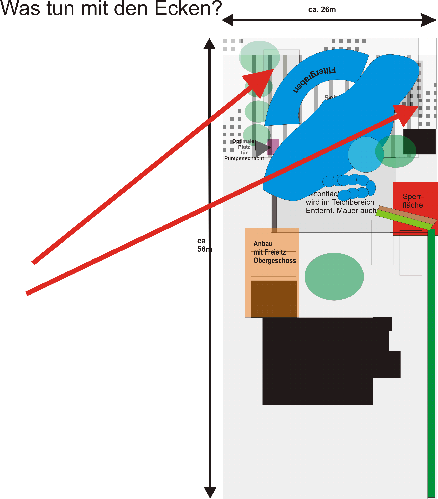

Moin,
ich kann nur von meinen Erfahrungen berichten. Für Rohrkolben etc. habe ich eine Tiefe von ca. 60 cm genommen, das Gebiet der "Wucherpflanzen" aber durch eine Rundummauer eingegrenzt, auf die Folie wurde Vlies 900 verlegt.
Die Sumpfzonen habe ich als Ufergraben, dort, wo immer Wasser steht bilden sich stark Algen, dazwischen blüht Gottesgnadenkraut, Fieberklee etc.. Je nach Lage, sonnig, käme auch ein Moorbeet in Frage. Auch dieses sollte getrennt sein, damit kein nährstoffreiches Wasser dorthin kommen kann.
Der Gestaltung sind kaum Grenzen gesetzt. Der Pflegeaufwand hängt davon ab, welche Vorstellungen ihr habt. Wenn ihr den Pflanzen Raum gebt, werden sie die Orte finden, an denen sie sich wohl fühlen, dort werden sie auch wachsen. Wenn etwas an einer bestimmten Stelle bleiben soll, wird es aufwendiger.
Wirklich entfernen sollte man wohl Gras.
Hoffentlich hilft euch das.
Levke

hat jemand Erfahrtungen mit Sumpfflächen?
wir werden aller Vorraussicht nach 2 Ecken haben die für normale bepflanzung zu klein und "für Unkraut" zu groß sind.
Jetzt steht mal die Überlegung im Raume, die Folie entgegen aller finanziellen Vernunft zu vergrößern, das Gundstück im Bereich der Teichanlage mit einem Weg einzufassen und die Uferanlagen bis dort heranzuführen.
Entsprechend meine Frage an diejenigen, die schon einige Jahre Filtergraben und Ufererfahrung haben:
Hält man sich mit solch einer Maßnahme tatsächlich das Unkraut vom Leib und verringert somit den Pflegeaufwand in den Ecken oder sind es nur andere Unkräuter, die man "jagen" muss?
In diesem Zusammenhang vielleicht auch die Frage, wie tief muss man denn eine Sumpfzone planen, wenn hinterher auch Schilf und dergleichen dort fußfassen soll.
Und zum Schluss, wie sieht der Folienschutz in Sumpfzonen Eurer Meinung nach aus? Nix, Vließ oder VM?
Danke & Grüße
