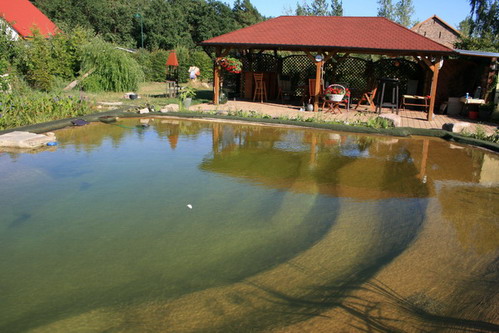

21 Mai 2010 10:11 - 21 Mai 2010 10:13 #11981
Matthias antwortete auf Aw: Kinder und Teich
hi,
und noch ein, wo man das Podest nochmal ein wenig besser sieht.
Ich hab es auf der VM, mit Vlies 900 drunter aus Feldsteinen aufgebaut.
Schon beim "Rohbau" hab ich eine Art Senke auf der Terrasse eingebaut, so dass diese Konstruktion auch nicht in den Teich rutschen kann.
Übrigens würde ich jedem raten, der auch so etwas bauen will, zu bedenken, dass eine Arschbombe doch ganz schöne Wellen macht. Also, beim nächsten Teich würde ich das Ufer etwas höher legen.

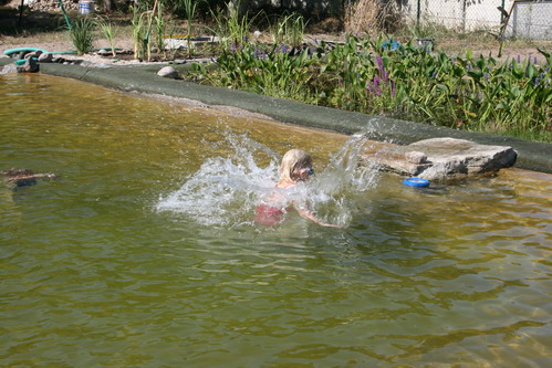

21 Mai 2010 09:59 #11980
ich habe auf der einen Teichseite die Terrassen sehr großügig angelegt, z.T. bis fast 1,50m Breite, eine Schräge zur 1m Terrasse.
Auf der anderen Teichseite habe ich nur die 50cm Terrasse gebaut und ein Podest zum Springen für die Kids.
Dieses Podest ist für die Kids fast so toll wie der Teich insgesamt, es ist wirklich zum zentralen Punkt am Teich geworden.
An dieser Stelle geht es fast senkrecht in die Tiefe, ich habe dort etwa 1,50m, das reicht.
