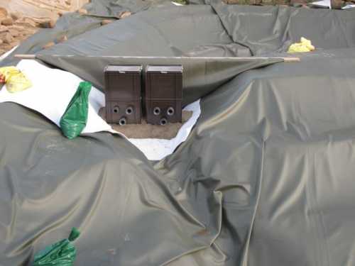

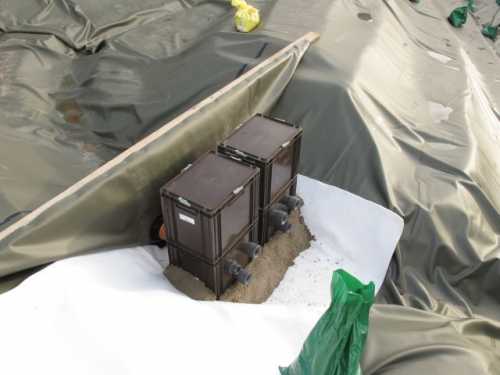

Der Saugsammler ZST S 62/3 ist 40 cm breit, 30 cm tief,
und 62 cm hoch. Der Dammeinschnitt sollte unten auf Folienniveau also mindestens 50 cm in der Breite haben. Besser sind 60 cm da ja noch Vlies 900 und ca. 5cm Beton unter den
Saugsammler kommen. Nach oben würde ich ihn im 70° Winkel nach außen laufen lassen. Der Saugsammler soll bei gefülltem Teich ca. 2-3cm über der Wasseroberfläche sein.
Gleichzeitig solltest du dir vorher im klaren sein ob du die Trennfolie und den Saugsammler einmauern willst. So wäre der Damm begehbar. Der Saugsammler steht ja von der Trennfolie ausgesehen auf der Teichseite. Die Mauer würde ich entsprechend breit anlegen.
Immer an später denken.

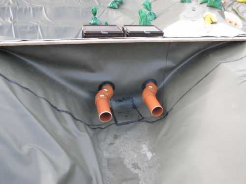

Wir breit macht man den Dammdurchbruch für den Saugsammler? Für das Überleitungs-Rohr würden zwar 10cm reichen, aber welche Breite und Form des Durchbruchs braucht die Folie?

salamander antwortete auf Uferwall mit Rasenkantensteinen? Foliensicherung?
zu 1.
Kannst du so machen wie du beschrieben hast.Achte darauf das bevor du Steine für den Uferwall setzt den Untergrund richtig verdichtest. Wenn es richtig krümelig wird mußt du halt mit Beton arbeiten.
zu 2.

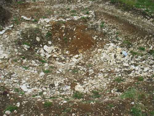

Soviel Sand einfüllen das hervorstehende Steine mindestens 5 cm bedeckt sind, oder mit Magerbeton arbeiten und alles mit Vlies 900 abdecken.
Den zu groß geradenen Dammdurchbruch würde ich mit Steinen und Magermörtel verkleinern.(Steine hast du ja genug.) Auf weiche runde Konturen achten damit die Folie im Dammdurchbruch nicht so viele Falten zieht. Da mußt du später die Trennfolie einkleben.
Ach ja auch die Tiefe im Dammdurchbruch sollte exakt stimmen hier muß später der Saugsammler eingebaut werden.

zu 2.: Auf den Fotos sieht man schön mein Steinproblem. Egal wo ich im Garten einen Stein auflese, es wachsen 5 neue. Ich bin steinreich. :lol: Wieviel Sand brauche ich da? Also ich meine, schütte ich pauschal eine 5 oder 10cm-Schicht auf oder bessser nur soviel, daß alles eben ist?
