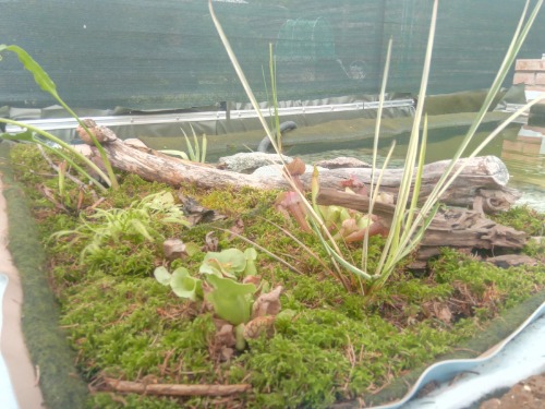

Ein kleines Moorbeet welches rein durch die Kapillarwirkung Wasser zieht - kein direkter Kontakt zum Teich.

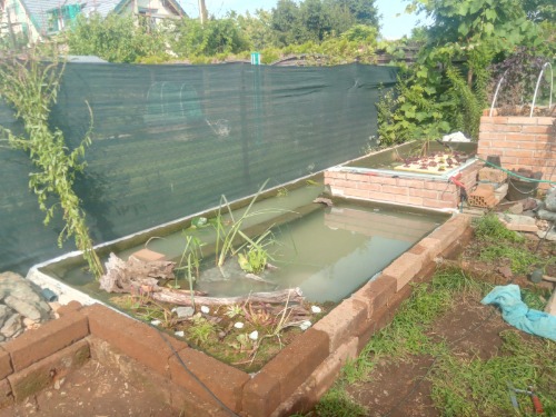

Links vorne kommt ein Beet mit Fackel- und Schwertlilien als Teichrandbepflanzung. Das Stromkabel wird natürlich woanders verlegt
Und zusammenräumen muss ich auch noch
Gesamtansicht: Durchs Bepflanzen und damit aufgewirbelten Sand leider etwas trüb. Links der Filtergraben, vorne und hinten die beiden Teiche.
Jetzt abwarten ob alles so anwächst wie erhofft.
Umrandung ist aus Tuffsteinen, welche hoffentlich im Laufe der Zeit auch mit Moos bewachsen sein wird und so dem Teich, trotz rechteckiger Form, einen natürlichen Touch verleiht.
Besatz folgt nächste Woche (Pumpe bereits seit 3 Wochen in Betrieb)
Dank des schwimmenden Salates hatte ich trotz des extrem heißen Wetters keine Probleme mit übermäßiger Algenbildung - mag aber auch daran liegen, dass das Wasser nie mehr als 25° hatte.

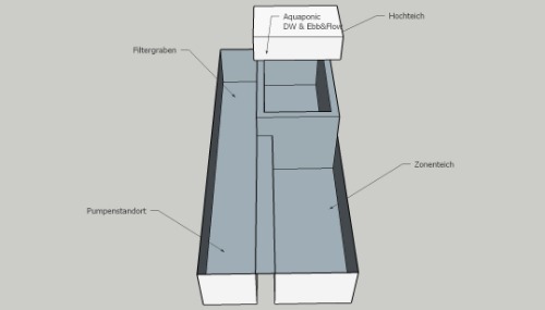

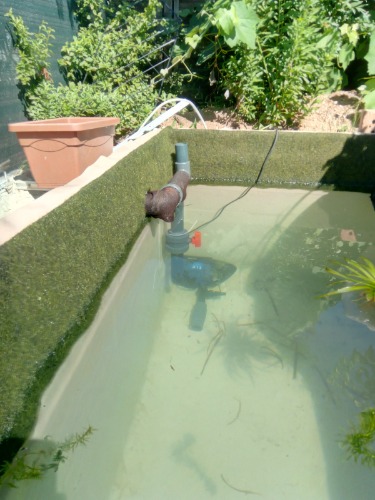

Beim Pumpenstandort ist auf dem einem Foto der Überlauf zu sehen. Ist also das Ende vom Filtergraben.
Bei der Zeichnung neben dem Aquaponicbeet enden dann beide Abläufe von den Teichen und durchfließen dann den Graben.
Im Hochteich kommen Macropodus chinensis rein. In den Zonenteich bin ich am Überlegen Regenbogenelritzen ein zu setzen.
Filtergraben wird vermutlich fischlos - kommt allerdings dann auf die Mückenbelastung an, ob ich nicht auch dort Elritzen einsetze.
Bei der Pumpe muss ich noch testen - hab eine 4000l Pumpe zur Verfügung (gesamter Teichinhalt ca. 5000l) Mit einem 3 Wegeventil möchte ich das dann etwas steuern.
Pumpe selbst wird dann in eine Art Kiste gepackt und rundum mit den Filtermatten für HMF verkleidet um Kleintiere zu schützen.
Ist mal der vorläufige Plan.

mikdoe antwortete auf Verschraubung Wandprofil - Wie bekomme ich das dicht?
Ja jetzt wird es klarer. Und wie genau sind jetzt die Wasserkreisläufe und welche Nutzung ist für den Zonenteich vorgesehen? Kommen da die Adults rein?

Hallo Mik
Meinst Du das Foto von hinten?
Habe hier nur eine Skizze, mit der es vielleicht besser sichtbar ist.
Filterteich & vorderer Teich sind durch eine Mauer getrennt, allerdings mit Folie & Ufermatte in Zukunft miteinander verbunden.
Hier natürlich seitenverkehrt, da das Foto als Hinteransicht gemacht wurde.
Hoffe Du meintest das

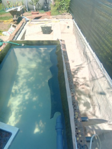

Durch die starken Lichtreflektionen kann ich nicht gut erkennen, was da wo ist. Danke dir trotzdem. Bei den nächsten Bildern wird es bestimmt besser sichtbar.

Kurzes Update:
Erst mal Thema umbenannt - habe jede einzelne Schraube zusätzlich mit Kleber abgedichtet - alles dicht
Letzte Woche kam auch die Lieferung von NG. 28m² Folie & Vlies. Damit wird heute begonnen, den Filtergraben aus zu kleiden.
Im Hochteich hab ich die Ufermatte gekürzt, da im hinteren Bereich durch die kommende Aquaponicanlage sowieso alles abgedeckt wird und vorne (hoffentlich) alles mit Lotos zugewuchert sein soll. Bei Ablauf habe ich Hygrolon verwendet, um es ein wenig zu kaschieren, und sogleich Brunnenkresse & Basilikum eingesäht. Wächst auf dem Material auch hervorragend.
Hier die Gesamtansicht von hinten. Rechts der Filtergraben kommt heute dran - Nach Dichtheitsprobe dann letztlich der letzte Teich vorne mit Uferzone.
Und dann geht´s los mit den Pflanzen
