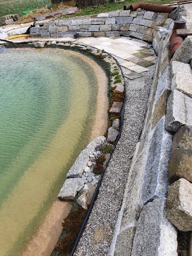

Hier mal noch ein Foto. Unser Teich ist noch Baustelle, aber manche Stellen werden schon langsam. Ist sowieso immer alles Geschmackssache. Wie geschrieben, ich möchte die Pflanzen mehr im Filtergraben, der Schwimmbereich soll zwar schön aussehen, aber nicht unbedingt mit üppiger Bepfmanzung.
Da haben wir Moose und,Flechten..

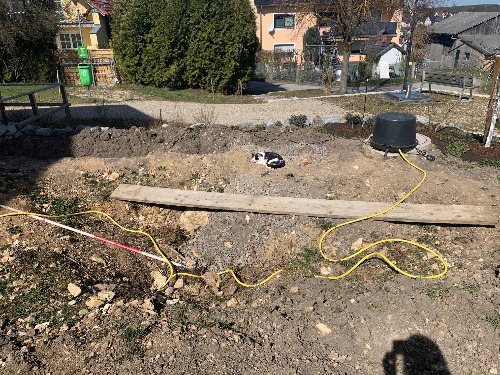

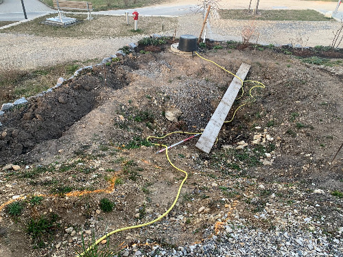

Anhand der Fotos würde ich mir bei Eurem Boden nicht so viel Gedanken um mangelnde Verdichtung machen. Die vielen Steine und der Lehmanteil dazwischen geben vermutlich kaum nach. Das Wasser drückt die Folie später in 1 m Tiefe mit 1 t pro m² nach unten. Der Boden, der vorher dort lag, hat das aber mit 1,8 t gemacht. Insofern mache ich mir viel mehr Sorgen darum, was Euer Baggereinsatz gestern aufgelockert und vielleicht sonst noch angerichtet hat.
In 10 oder 20 cm Tiefe drücken demzufolge 100 oder 200 kg. Stelle mal zwei kräftigere Männer auf ein Brett von 1x1 m. Selbst frischgefallener Schnee sackt da kaum noch zusammen.
Vlies und Folie sind zusammen kaum 1 cm dick. Im Bereich von nicht zu vermeidenden Falten wird es auch mal 2,5 cm dick. Da diese Höhe überall dazukommt, brauchst Du das nicht zu berücksichtigen.

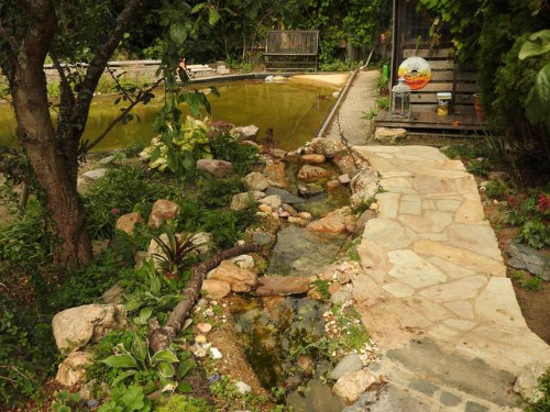

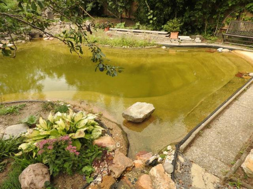

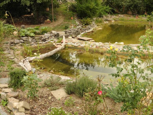

Anbei Fotos von meinem Filterteich (entspricht etwa Eurem Naturteich) sowie dem Schwimmteich, der um die Ecke geht (genaugenommen ist es eine derartig leckere Pflaume, die wir unbedingt erhalten wollten).

Hallo, wir haben unseren Teich letzter Jahr gebaut und befüllt, jetzt arbeiten wir an der Außengestaltung, Holzterrassen usw.
Also wir haben praktisch überhaupt keinen Ufergraben, nur an einer Stelle, so 10m lang.
D.h. bei uns läuft die Folie und darüber die Ufermatte aus dem Wasser, geht dann gerade 10-20cm Richtung Land und dann am Uferband nach oben und Schluss.
Also warum das es nicht gehen soll, das kann ich nicht nachvollziehen. Es geht da eher um die Optik, wenn man da am Rand noch Pflanzen mit dem Teichwasser versorgen möchte. Aber auch ich denke, das Thema "Wasserverdunstung" wird durch den Ufergraben noch verstärkt, aber vielleicht täusche ich mich da.
Wir versuchen den Uferbereich durch Holz, Steinplatten und Moose natürlich zu gestalten.
