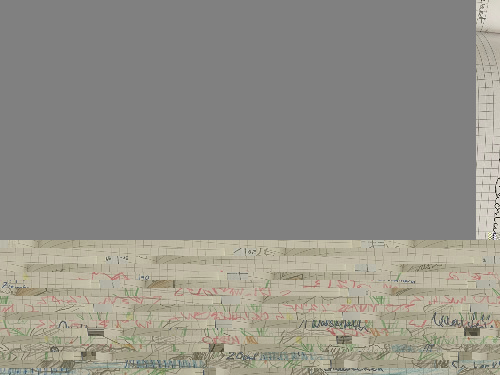

- Bachlauf geplant (siehe Skizze)

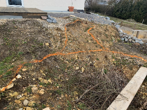

- anbei ein Foto mit den Maßen. Die orangene Linie ist der geplante Teich inkl. Uferterrasse.
- geplant ist ein größerer Ufergraben rechts (siehe blau schraffierter Bereich auf Foto) und ein schmälerer an der Nordseite. Unterhalb der Terrasse (siehe rote Markierung) wollen wir einen Sitzplatz positionieren und keinen Ufergraben bauen

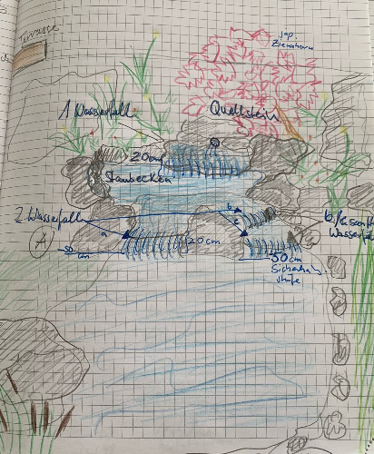

- Bachlauf: - Wir haben von der Terrasse nach unten den Garten terrrassiert. Höhenunterschied ca. 1 m (auf 2 m verteilt nach unten). NG meinte, dass es schwierig wäre, diese Höhe zu bauen auf die Kürze der Strecke. Darum haben wir uns nun entschieden, den Quellstein auf halber Höhe zu bauen mit 1 Staubecken und Wasserfall in den Teich (siehe Zeichnung). Der Wasserfall in den Teich soll breiter gebaut werden mit eigentlich zwei Wasserfällen und zwei großen Granitsteinen links und rechts auf der Sicherheitsstufe.
