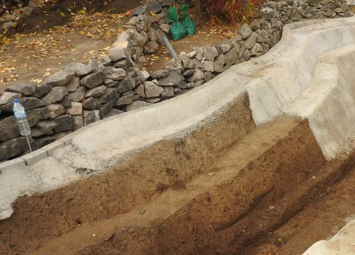

Noch eine Ergänzung zum Foto:
Der Stab mit der Flasche drauf ist mein Höhenreferenzpunkt für den Laser. Da mein Teich "um die Ecke" geht, hatte ich zwei Stellen präpariert, wo ich wahlweise den Laser aufstellen konnte, um jede Stelle erreichen zu können. Zur Überprüfung, ob die Höheneinstellung des Lasers noch passt, habe ich diesen (und noch einen anderen Stab) genutzt, der von beiden Laserpunkten sichtbar war.
Die Flasche war draufgesteckt, damit der Stab gekennzeichnet ist und sich niemand dran verletzt.

Hallo Sony,
ja gern. Ich habe jeden Tag so viel Spaß mit dem Teich, das wünsche ich jedem! Und deshalb helfe ich gern. Es wäre nur schön, wenn andere Teichfreunde sich auch mal melden würden. Entweder, um meine Gedanken zu bestätigen, oder auch zu widerlegen oder noch andere Möglichkeiten aufzuzeigen.
Ich habe mal ein Foto rausgekramt, wo man meine Bauausführung ganz gut erkennen kann (im Bild von links nach rechts). Bis zum braunen Lehm musste ich den oberen Mutterboden abtragen. Dort drauf kam eine Schicht Schotter 0-16. Jeweils so hoch, dass bis zur Zielhöhe von +5 cm noch Platz für die Betonsteine und etwa 4 cm Mörtel war. Wenn genug Feinanteil im Schotter enthalten ist, reicht es, die Schicht ein bisschen festzuklopfen, das ist dann stabil genug. Das wird ja nicht befahren. Durch die folgende Mörtelschicht und die Betonpflastersteine wird mein Gewicht, wenn ich mal drüberlaufe, genug verteilt. Und der Lehmboden unten drunter ist sowieso betonhart, wenn er trocken ist. Und da das ja später alles unter der Folie ist, wird es trocken! Nachdem der Mörtel ein paar Tage abgebunden hatte und die Steine stabil saßen, habe ich die Böschung angeformt, die bis zur -10 cm-Terrasse führte. Dadurch wurde dann auch der Schotter unter den Betonsteinen auf der Teichseite verkleidet. Diese Neigung ist zu steil für eine gute Begrünung! Naturagart empfiehlt (zu Recht) eine viel geringere Neigung. Ich wollte aber möglichst schnell runter, um genug Platz zum Schwimmen zu haben.
Weiter rechts sieht man dann die dünne Mörtelschicht, die ich zur Sicherheit gegen vorstehende Steine oder Hohlräume aufgebracht habe.
Später wurde auch der Boden vermörtelt. Über diesen Aufbau habe ich dann Vlies, Folie, Verbundmatte und Vermörtelung aufgebracht bzw. am Ufer bis zur Vorderkante der -10 cm-Terrasse die Ufermatte aufgeklebt.
Bei mir steht auch direkt neben dem Teich eine Trockenmauer, nur eben nach oben, um meinen Aushubberg zu stützen. Man sieht oben links sogar frischen Aushub, den ich immer maximal 15 cm dick aufgebracht und dann mit der Rüttelplatte festgerüttelt habe. Dabei bin ich haarscharf an der Mauer lang, manchmal auch versehentlich drauf, und kein Stein hat sich verschoben! Wenn sie gut gesetzt ist, passiert da nichts. Hat übrigens meine Frau gesetzt, ich durfte nur ständig eine große Auswahl an diesen 10 - 30 kg-Brocken zur Begutachtung bereitlegen.
Bisher hatte ich geglaubt, Du wolltest viele Pflanzen. Das üppigste Grün und auch das meiste Leben spielt sich nun mal bei 0 bis - 30 cm ab. Wenn Du darauf verzichtest, wird der Teich recht karg. Nährstoffe kommen immer rein. Raus kommen sie durch Unterwasserpflanzen oder durch Algen. Seerosen brauchen übrigens viel Dünger, holen aber nichts an Nährstoffen aus dem Wasser. Und sie brauchen einen "Stellplatz" zwischen - 30 und - 60 cm. Eure Sicherheitsstufe ist für die Sicherheit gerade noch breit genug, für die Seerosen (vermutlich praktischerweise in Körben, was aber optisch nicht unbedingt die schönste Variante ist) jedoch nicht. Da solltet Ihr ein paar breitere Stellen vorsehen.
10 - 20 cm breiten Ufergraben: hier kommst Du nicht ausreichend nach unten, um ein nennenswertes Substratvolumen für Blutweiderich oder Lilien zu bekommen. Ich habe auf dem Foto im Vordergrund auch keinen Platz für einen Ufergraben gehabt. Hinten in dem Bogen der Mauer kann man einen kleinen erkennen, der jetzt mit Lilien bepflanzt ist. Größer und üppiger bewachsen habe ich das noch an zwei anderen Stellen.

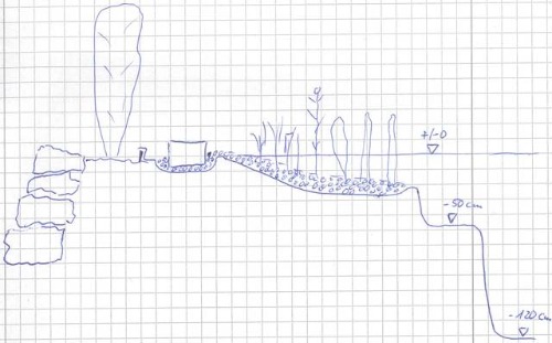

leider springt mir kein anderer Teichfreund zur Seite, um Deine Bedenken zu zerstreuen. Immer wieder ein neues Thema anzufangen, hilft auch nicht gerade, die Informationen zu Deinem Projekt zusammenzuhalten.
Beigefügt habe ich eine schnelle Skizze zu meinem Vorschlag des Teichrandaufbaus.
An meinem Teich bin ich auch der Profilempfehlung gefolgt und habe einen Uferwall + 5 cm gebaut. Dahinter kommt das Uferband, welches die Folienoberkante noch mal 5 cm höher hält. Wegen Wellenschlag beim Baden (und damit drohendem Wasserverlust) hielt ich diesen Uferbau für sinnvoll. Aus heutiger Sicht würde ich den "Uferwall" zwar immer noch mit den Betonsteinen bauen, die Oberkante aber auf +/- 0 cm festlegen. Das würde ungemein helfen, das Ufer schön zu begrünen. Auf der Anböschung des Walls spülen mir kleine Wellen und der Regen den Sand immer wieder hinunter auf die - 10 cm-Terrasse und Pflanzen finden schlecht Halt. Ich weiß zwar, dass diese Begrünung Zeit braucht, aber meine Ungeduld teile ich mit nahezu allen Teichfreunden. Bei Euren 18 m² ist nun gar nicht mit Wellen zu rechnen, da würden die 5 cm "Auslaufschutz" durch das Uferband völlig reichen.
Die Festlegung der Uferlinie durch eine Betonsteinreihe halte ich für eine sinnvolle Bauweise, auch wenn sie nicht unbedingt notwendig wäre. Zum einen muss in fast allen Gärten die Mutterboden/Humus-Schicht abgetragen und einigermaßen standfest wieder aufgebaut werden. Zum anderen hat man eine gut definierte Höhenlinie. Deine Angst möchte ich zerstreuen: Es ist bei Eurer Teichgröße möglich, diese gleichmäßig hohe Steinreihe mit gewisser Sorgfalt auch nur mit einer 2 m langen Wasserwaage zu setzen. Nutzt Ihr eine Schlauchwasserwaage oder einen Laser ist es überhaupt kein Problem, die Steine mit einer Ungenauigkeit von weniger als 5 mm zu setzen.
Für Eure "Sichtschutz"-Bepflanzung auf der Nordseite, die ja recht schmal ausfallen muss, habe ich noch eine Idee: Gut verankerte Pfosten mit Latten bzw. Seilen verbinden und mit Rankpflanzen bewachsen lassen. Schneller habt Ihr keinen 2 m hohen Sichtschutz, der nicht tiefer als 50 cm ist. Efeu ist immergrün (aus meiner Sicht eine Seuche, aber auch eine fantastische Bienen- und Vogelweide), wilder Wein, Hopfen, am besten kombiniert, sieht durch die verschiedenen Grüntöne und die spätere Herbstfärbung herrlich aus und unterscheidet sich wohltuend von der üblichen Einheits-Lebensbaum-Reihe. Eine solche oder auch eine Ligusterhecke hat bei 2 m Höhe eine Tiefe von mindestens 1 m, eher 1,3 m !
