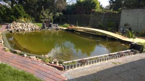

Erstmal danke für die vielen Antworten.
Die Pumpe ,eine NG 4500 ,steht im Filtergraben.
Wenn wir schwimmen gehen wird sie immer ausgestellt, sie ist über einen FI abgesichert.
Sie soll gegen eine 12-V-Teichpumpe NG 10000 SKS ausgetauscht werden.Platzmäßig haben wir keine Möglichkeit sie ,ausser im Filtergraben,aufzustellen.
Vom Filtergraben aus geht es direkt zu einem NaturaGart-Standard-Filter mit Grobfilter der am Schwimmteich steht.Ja ich weiss es hört sich abenteuerlich an.
Jetzt suchen wir noch einen guten UVC-Klärer ,vielleicht habt ihr ja einige gute Vorschläge???
Cleo
