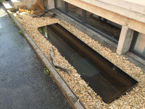

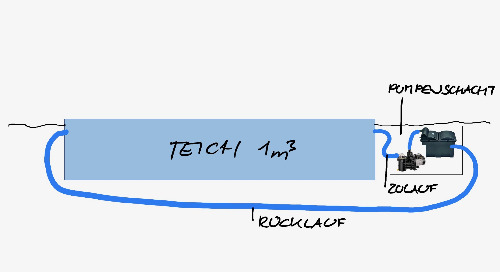

Wie soll ich sagen..... dieser Teich hat keine Überlebenschance!
Bei 0,3 m tiefe friert dir das Wasser bis zum Boden durch, deine Fische und die Frösche verrecken!
Oder ist der 0,7m tief? dann aber nur 0,3 breit.. Im Ergebnis gleich, friert komplett zu, Faulgase sammeln sich und vergiften lebewesen!
Ich wüsste keinen Filter, der es schafft, hier ein gleichgewicht hineinzubringen.... es ist eoinfacvh zu klein!
du könntest es als zierteich anlegen mit ausnahmslos winterharten pflanzen, dann reguliert sich das wasser von selbst und ist zumindest im sommer klar.
aber bitte keine lebewesen rein!

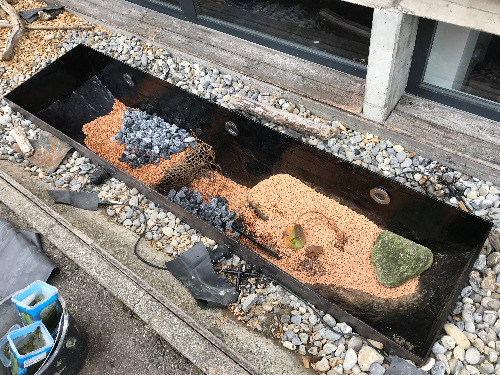

Guten Tag liebe Teichbauer
Ich bin neu hier im Forum weil ich Tipps zur Klärung des Wassers eines kleinen Fischteichs suche.
Folgende Ausgangslage:

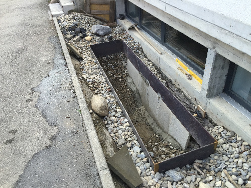

Ich habe einen kleinen Fischteich gebaut. Die Konstruktion ist ziemlich speziell weil sie nach dem Try&Error Konzept entstanden ist;-)
Angefangen habe ich mit einem Stahlrahmen von 3.00x0.7x0.3 Meter. Darunter wurde eine Grube ausgehoben und ausbetoniert. Anschliessend habe ich die Grube und den Stahlrahmen mit Epoxy ausgekleidet. Ich wollte eine Optik erreichen, dass nur der Stahlrahmen von aussen sichtbar ist und das Wasser bündig mit dem Teichrand ist (Infinity). Bei Bedarf habe ich mehr Fotos zur Erstellung. Der Teich hat ein Volumen von ca. 1000 Liter. Teichbewohner sind 10 Goldfische und ein paar Frösche.
Aktuell habe ich ausser den den Lampen keine Technik im Teich verbaut.
Jetzt stellt sich das Problem dass das Wasser ziemlich trüb ist. Ich will deshalb eine Pumpe und einen Filter installieren. Ich möchte die Filteranlage und Pumpe extern installieren und nur eine Wasserzu- und abführung im Teich. Vom Konzept her stelle ich mir dies folgendermassen vor:
Der Pumpenschacht müsste aufgrund der Situation in etwa dem Niveau des Teichs entsprechen. Der Wasserzu- und ablauf müssen im Bereich des Stahlrahmens sein, das heisst in den oberen 30cm des Wasserspiegels, nur dort kann ich sauber eine Rohrdurchführung machen. In den unteren Bereich komme ich für einen Ablauf schlecht ran und kann im Beton und Epoxy keinen Ablauf installieren.
Nun zu meinen Fragen:
- Was haltet ihr vom Grobkonzept?
- Was würdet ihr für Komponenten empfehlen? -> Pumpe, Filter, Schacht
- Weitere Tipps?
Danke & Gruss
Steve
