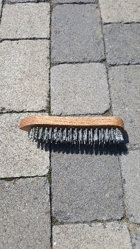

Tomy26 antwortete auf Rutschiger Schwimmteichbelag
Mit 12 x 8 x 1,5 ist dein Teich auch nicht gerade klein, da würdest du schon eine ganze Menge brauchen.
Wie Heiko breits geschrieben hat habe ich dieses Jahr das gleiche Problem.
Der Belag ist braun, ca 2mm dick und auf der Stelle stehen bleiben ist schon ein Problem.
Ich habe so einiges ohne Chemie versucht.
- stellenweise abdecken damit kein Licht rann kommt - nach 5 Tagen keine Veränderung
- Hochdruckreiniger - nur über der Waserlinie darunter keine Chance
- Schrubber - eine sehr anstrengende Arbeit
@kaktus01: Badeschuhe - dann rutscht man halt mit Schuhen aus.
Also habe ich nur die obersten beiden Stufen mit eine feinborstigen Drahtbürste gereinigt
Für die Zukunft werde ich alle 2-3 Wochen mit dem Strassenbesen (Borsten auf 5 cm abschneiden)
die obersten Stufen abkehren.
In einem anderen Forum wurde vermutet das es Kieselalgen sind.
