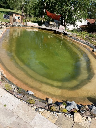

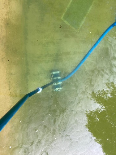

13 Juli 2022 11:57 - 13 Juli 2022 11:58 #34122 von Lohschneider
Wir waren jetzt 6 Tage nicht da, der Teich wurde ganz klar, aber am Boden hat sich einiges am Mulm abgesetzt. Deswegen habe ich heute gesaugt. Ca. 1Std, Resultat super.
Letzte Änderung: 13 Juli 2022 11:58 von Lohschneider.

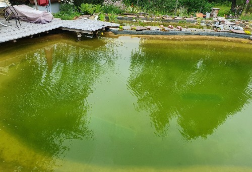

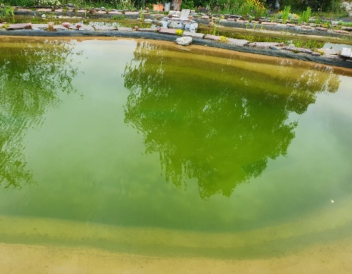

01 Juli 2022 07:28 - 01 Juli 2022 07:29 #34073 von Lohschneider
Es ist soweit, der Teich wird wieder klar!
Heute sieht man die Fallen wieder gut, scheinbar ist auch nicht wirklich viel Sediment am Boden. Es ist heute bedeckt, mit Sonne wäre die Sicht vielleicht noch besser. Das Wasser sieht zwar grünlich aus, aber total klar, keine Schwebeteilchen und Bodensicht, was will man mehr.
Letzte Änderung: 01 Juli 2022 07:29 von Lohschneider.
Folgende Benutzer bedankten sich: mikdoe, Georgs Teich

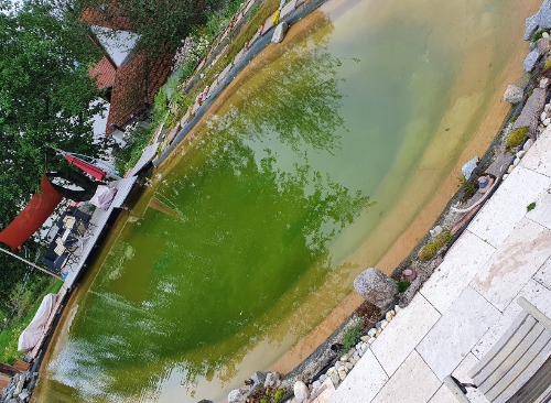

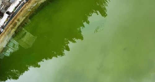

29 Juni 2022 06:53 #34067 von North2202
ja so sah es bei mir auch aus.
Jetzt nachdem ich die UV angemacht habe (oder wie in manchen Beiträgen steht..nach einiger Zeit sterben die Algen einfach so ab). Wer weiss schon was der genaue Grund war
Nun fegen wir den Mulm noch ein wenig ab...und dann hoffe ich das nur noch der grünstich des Wassers bleibt. Die Sedimentfallen sind nun aber wieder tadellos und klar sichtbar (ca 130cm sind diese tief).
