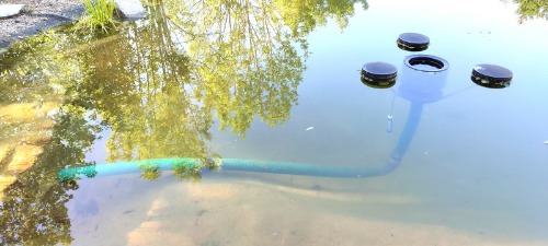

Habe auch diesen Skimmer und der Schlauch bei mir ist viel viel kürzer obwohl ich nicht das NG-Prinzip nutze sondern er direkt an der Pumpe hängt. Das sind vlt. 50 cm Schlauch, dann ein Y-Stück mit Hähnen und dann direkt die Pumpe.
Bin hochzufrieden mit der Lösung. Glasklar trotz erheblichem Fischbesatz.

Die Schwimm- und Standskimmer haben einen Wasserbedarf von 30 - 50 Liter/Min. Wesentlich mehr ist unnötig, dann fangen sie oft auch an zu "wackeln/pumpen".
Die Frage ist also: Wieviel leistet die Pumpe und um wieviel mm muss der Wasserstand im Sammelschacht abgesenkt werden? Das Wasser läuft durch den Höhenunterschied zwischen Skimmer-Innenraum und Wasserstand im Schacht. Wenn man vom Skimmer zu viel Leistung fordert, sinkt der Wasserstand im Skimmer weiter ab - dann muss der Wasserstand im Schacht auch immer tiefer abgesenkt werden. Das wird zu einer sich totlaufenden Abwärts-Spirale. Je kürzer die Leitung vom Skimmer zum Schacht, desto weniger Gefälle reicht als "Antrieb" aus.

Zum Skimmer: ich hab einen Standskimmer mit einer 50er Leitung, die ist ca. 50cm lang zum Saugsammler. Das funktioniert soweit gut, aber ich hab dann auch nur zusätzlich eine Falle 1/2 offen

Susan antwortete auf Skimmer-Leistung gering
