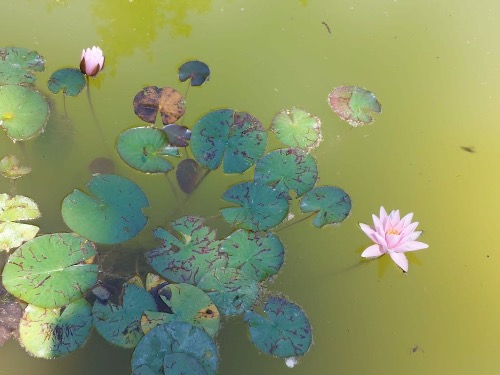

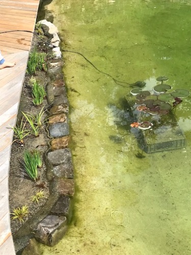

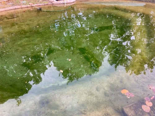

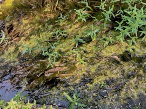

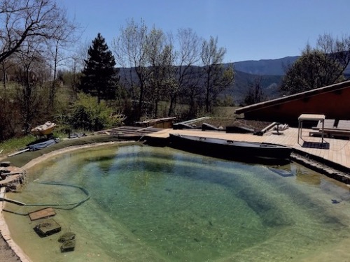

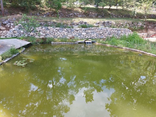

Hallo Zusammen,
wir haben seit einiger Zeit Probleme mit Fadenalgen und wollten fragen, ob jemand ähnliche Erfahrungen gemacht hat und uns vielleicht weiterhelfen kann...
Wir haben unseren Schwimmteich im Juni 2019 fertiggestellt und sind sehr zufrieden damit. Der Teich hat ca. 70m² (max. Tiefe ca. 160cm) und der Filtergraben ca. 15m². Es gibt 3 Sedimentfallen, einen Stand-Skimmer (Messner 200), der Filtergraben hat einen Kiesfilter und alles läuft mit einer NG 8000 Pumpe.
Wir hatten oft winzige weiße Schwebealgen und Algen an den Wänden, die manchmal für trübes Wasser sorgten, aber nach der Reinigung mit dem Schlammsauger war das Wasser immer schön klar und man konnte den Boden gut sehen.
Allerdings haben wir seit einigen Monaten viele Fadenalgen in unserem Teich. Es hat letzten Sommer angefangen, zuerst nur auf den Sedimentfallen, aber mit der Zeit hat es sich überall ausgebreitet, und jetzt ist das Wasser so trüb, dass man nicht einmal mehr die erste Stufe sehen kann. Die Wände und der Boden sind sauber, es sind nur die Fadenalgen im Wasser. Seit wir so viele Algen haben, wachsen auch die Pflanzen viel besser, sowohl die Unterwasserpflanzen im Filtergraben, als die Pflanzen am Rand des Schwimmteiches
Hat jemand eine Idee, was wir tun können oder was wir falsch machen?
Vielen Dank für eure Hilfe,
