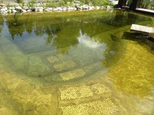

ich habe seit ca 4 Wochen eine UV-Lampe mit Doppelfilter von Naturagart rund um die Uhr am laufen und bin mit dem Ergebnis sehr zu frieden. Nach anfänglicher Grünfärbung sieht man jetzt recht gut den Boden. Auf dem einen Bild sieht man die 2 Filterkästen links hinter dem Baum.
Gruß Hebbe
