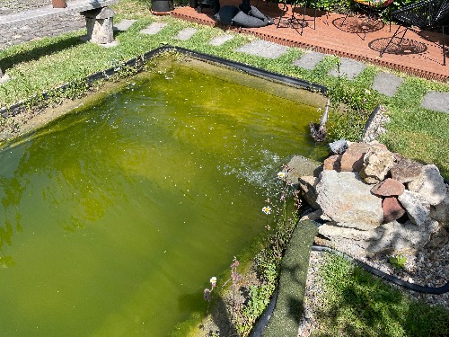

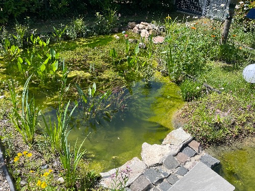

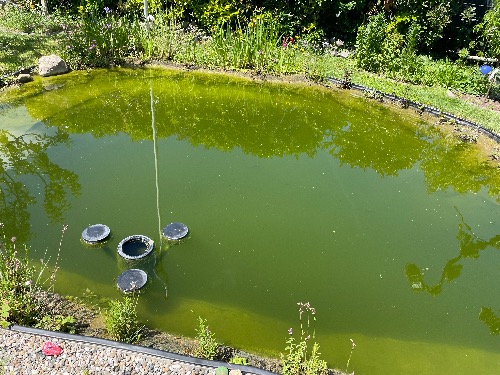

Hallo Markus,
vielen Dank für die Fotos. Dein Teich ist wirklich schon schön eingewachsen.
Das Wasser ist auch schön grün, da könnte die UV-Röhre sicherlich helfen.
Im Filtergraben fällt mir auf, dass Du viele Pflanzen "über Wasser" hast. Das sieht attraktiv aus, leider sind diese Pflanzen mehrheitlich nicht die tollen Wasserreiniger.
Die Pumpleitung kurz zu halten, führt zu geringen Druckverlusten und einem Maximum an Durchsatz. Das Wasser nach dem Filter im freien Fluss durch einen etwas größeren Rohrdurchmesser abzuführen, ist ein gangbarer Weg. Der 50er Schlauch ist dafür meines Erachtens nicht ausreichend groß.
Leider kann ich anhand der Fotos nicht einschätzen, ob Du über die lange Strecke ein 75er KG-Rohr mit ausreichendem Gefälle unterbringst/gut tarnen kannst. Der Naturagart-Filter darf auf keinen Fall einen Rückstau bekommen, dann läuft er über und das Wasser geht schlimmstenfalls verloren.
Bezüglich des notwendigen Gefälles findet man im Internet sicherlich Kennwerte, welche Wasserabfuhr bei z.B. 2% möglich ist. Oder Du kaufst Dir ein 2m-Stück, steckst einen 90°-Bogen an und hältst dort Deinen Pumpenschlauch rein und schaust, bei welcher minimalen Neigung das Wasser rückstaufrei abläuft.
