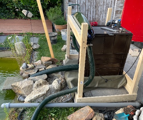

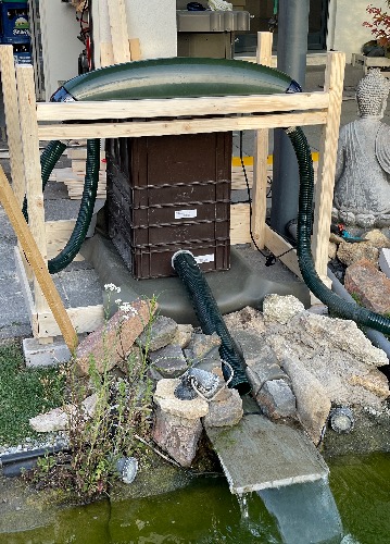

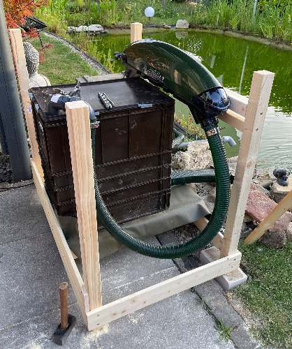

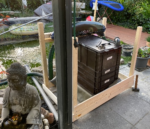

Hallo Teichfreunde,
der Rohbau für das Filter Gehäuse steht. 2. Funktionstest erfolgreich.
Mögen die restliche. Bretter für die Verkleidung Sägen und dann alles strichen.
Den Deckel mache ich gerade - dann hab ich gleich nen Stehtisch
Mehr Bilder, wenn ich damit weiter bin.
Morgen kommt die Hitze - mal sehen, wie weit ich komme.
