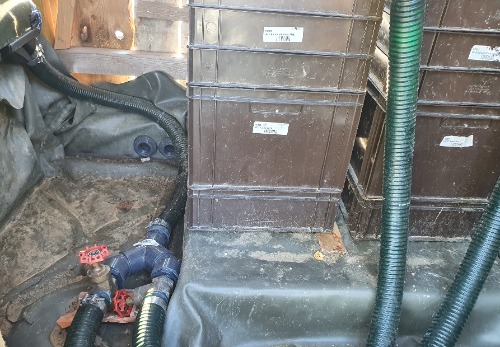

08 Aug. 2022 19:27 - 09 Aug. 2022 06:39 #34294
Lohschneider antwortete auf Filterstation als Quelle-Umsetzung?
Ich habe es so gemacht, daß Dach wird noch begrüßt.
Der Filterkasten steht etwas erhöht, die UV Lampe hängt an der Wand. Eine Teichfolie deckt den kompletten Boden ab bis ca 30cm Höhe. Vorne gibt es zwei Ausgänge mit HT Rohren zum Teich. Man sieht diese links unten in der Ecke, dort wo die Leitung aus der UV von oben kommt.
Wenn also in der Filterstation etwas passiert, dann sammelt sich das Wasser und fließt zurück in den Teich.
Gleichzeitig komme ich gut zur Technik, hab Platz, 2 Filterkästen usw.
