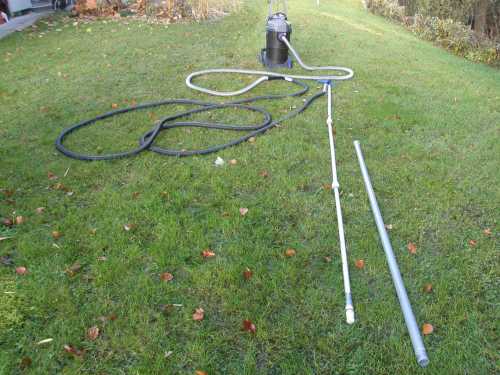

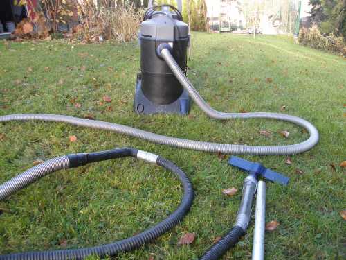

Ich hab auch noch versprochen ein paar Bilder zur Verlängerung der Reichweite des Teichsaugers reinzustellen.
Also hab ich heute alles eingewinterte nochmals rausgeräumt.
Hier das Übersichtsbild: Hinten der Pondo mit dem Originalschlauch, daran befestigt der Verlängerungsschlauch vom Baumarkt, am anderen Ende der Verlängerung ist ein kurzes Polokalrohr befestigt und am Rohr schlussendlich einer der Originalsaugaufsätze des Saugers. An dem kurzen Polokalrohr wird eine Teleskopstange fixiert. Da auch das Teleskop zu kurz ist, liegt nebenbei noch ein Polokalrohr zum Verlängern.
Hier sind die Verbindungsstellen noch etwas besser zu sehen. Bei diesem "Prototypen" sind die Verbindungsstellen einfach mit Textilklebeband verklebt. Das ist simpel und hält zum testen.
Zum Teichsaugen stelle ich den Pondo zum geöffneten Zielsaugkasten(Schieber alle zu), sodass sich das Schmutzwasser dort hinein entleert.
Dieser sollte gut stehen, da sich Wasser und Strom nicht so gut verträgt.
Die 15m Schlauch lege ich einfach ins Wasser, schalte den Pondo ein und der füllt den Schlauch komplett mit Wasser. Da der Sauger das Wasser nun nicht mehr über die Rohre in die Höhe saugen muss, hat er immer noch ausreichend Saugkraft. und ich kann den kompletten Teich saugen ohne den Sauger auch nur einmal umstellen zu müssen.
Zusätzlicher positiver Effekt: es geht kein Wasser verloren, das man nachfüllen müsste. Wenn der zuvor abgesenkte Wasserstand des Filtergrabens den Maximalwert erreicht hat, wartet man über Nacht bis sich der Schmutz abgesetzt hat und kann das System dann wieder normal starten.
Vielleicht hilft das ja dem einen oder anderen saugwütigen Teichbesitzer...
Bin gespannt wie ihr das findet! Oder gibts noch andere Ideen???
