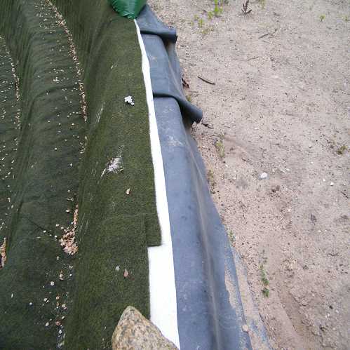

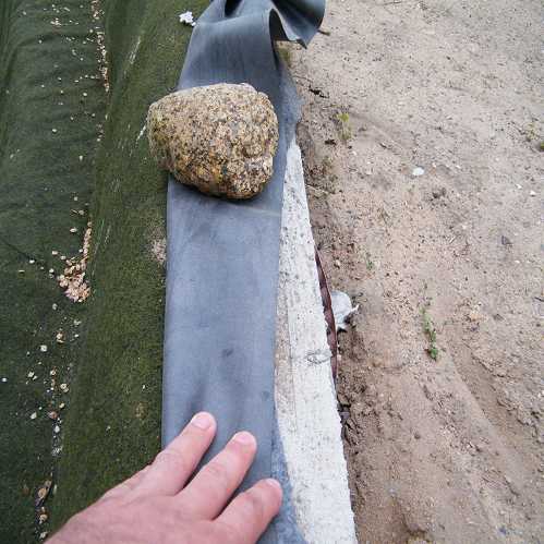

Für deinen Tipp zur Kapillarsperre ist es wohl zu spät. Es sieht allerdings nur so aus als wurde die Ufermatte drüber ragen. Dem ist nicht so. Die Folie verläuft außen in einen kleinen Graben und dann steil nach oben. In diesen kleinen Graben habe ich auf die Folie Klinkersteine eingelassen und vermörtelt. Die Ufermatten überragen diesen Punkt nie.

Ich glaube ihr habt am Rand die Folie schon etwas zu kurz abgeschnitten..(Das Bild mit der zurückgeklappten Ufermatte, Beitrag 17632).
Die Ufermatte ist da schon über die Folie drüber hinweg und es wird Euch den Teich leersaugen.
Den Wall zum Garten habt ihr doch auch aus etwas Beton gemacht?
Lass die Folie mind. 10cm über den Wall Richtung Garten stehen.
Wenn Wasser drin ist, zieht die Folie sich ggf. noch etwas.
Ich habe ich eine Idee für die Saugsperre.
Bei mir ist die Ufermatte oben auf der Teichfolie mit Sikaflex 221 angeklebt.
Einfach die Folie in einer Falte zum Teich hin über die Ufermatte rüberlegen.
Dann ggf. abschneiden.
Man kann dabei sogar die Hälfte vom "Betonwall" frei lassen und so .B. mit Mörtel Platten oder Steine auf den Rand setzen.
Es dürfte auch reichen, größere Stein-Platten trocken raufzulegen.
Dabei aber ggf. "Durchflüsse" in den Fugen nach aussen lassen, damit nicht der äußerste Wall vom Ufergraben z.B. höher wird als der vom Ufergraben zum Teich...
Siehe Bilder von meinem Rand am Filtergraben. Der Rand ist bei mir aus 17,5cm breiten Schalungssteinen gebaut.
Entweder nur die Folie umschlagen.
Oder eben mit dem Fließ/Fließ ab Mitte Mauer abschneiden.
Dann hat man noch die Hälfte des Betonwalls als Verbindung....
