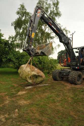

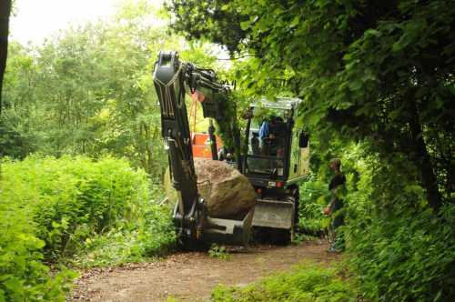

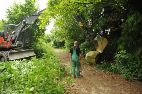

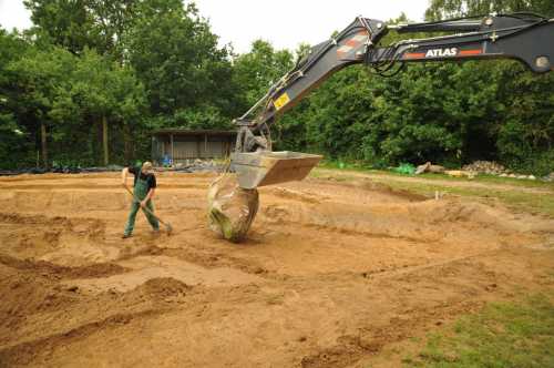

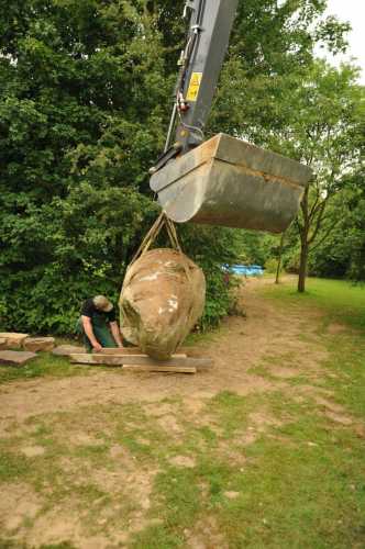

Bevor der Bagger wieder die heimreise antritt, bekommt er noch eine besondere Aufgabe. Er muss einen Stein bergen und im Vorfeld das Platzieren am gestreckten Arm austesten. Wie weit wird die Kraft reichen, um den Riesen exakt abzusetzen? Die Stelle wird markiert, um später ein Fundament zu gießen.
Am Ende der Aktion wird der Stein wieder auf Seite gelegt.

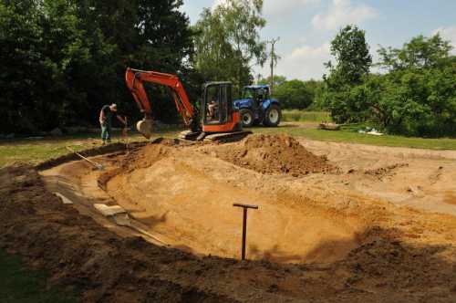

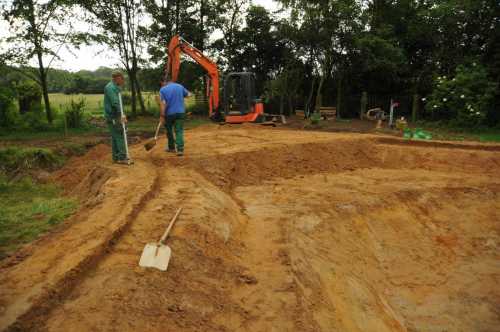

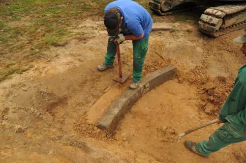

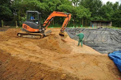

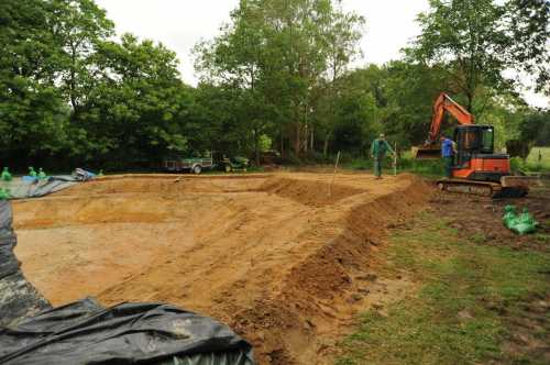

Nach und nach entstehen die Profile.
Da das Gelände auf der gesamten Fläche um über einen halben Meter abfällt muss der gesamte Aushub für die Wallbildung genutzt werden. Eine Verdichtungsorgie sondergleichen. Ich selber habe drei Tage ausschließlich mit dem Verdichter die Uferwälle und alles angefüllte Material eingestampft.

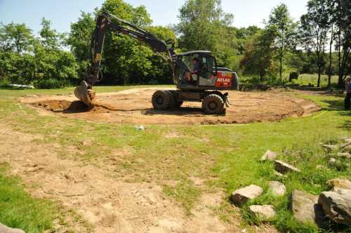

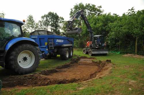

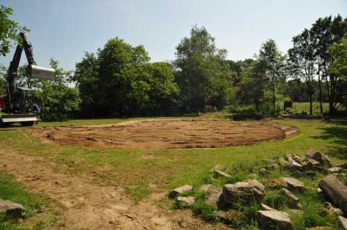

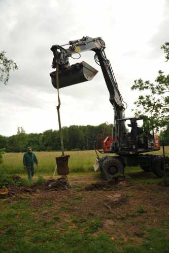

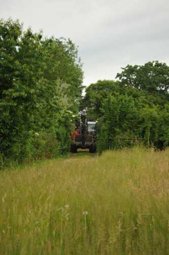

Der große, heißersehnte Moment ist gekommen: Der Bagger rollt an.
Als erstes muss der Zugang freigebaggert werden. Wurzeln und Pfeiler müssen dran glauben.
Die ersten 30 cm Mutterboden werden abgezogen. Insgesamt werden 9 LKW-Ladungen abgefahren.
Die Fläche ist nun vom Mutterboden befreit
Der Filtergraben wird gebildet

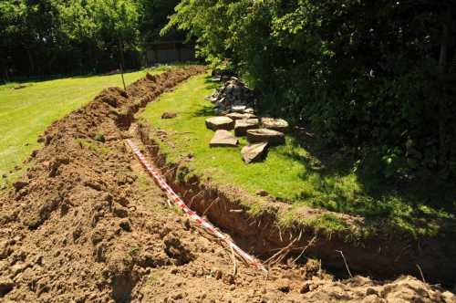

Mattes antwortete auf Aw: Angesteckt! Ich bau jetzt mit!

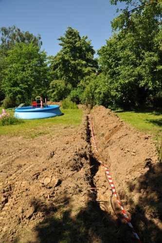

Moin beisammen,
ist viel passiert bis heute. Will den verregneten Tag mal kurz nutzen, um aktuelle Bilder einzustellen.
Als ersten Tiefbauakt habe ich mir Nachbars Minibagger geliehen, um die Erdkabel zu verlegen.
Am Ende alles wieder verfüllt und verdichtet.

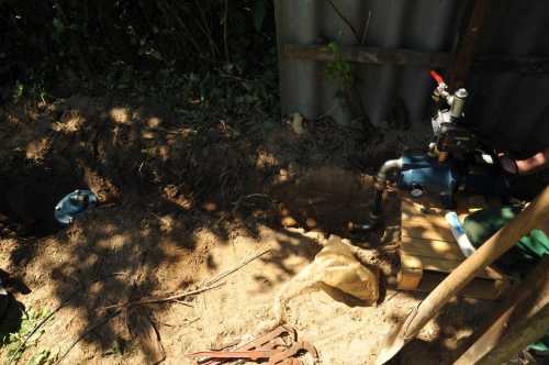

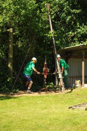

Beim Brunnenbau würde ich immer einen Brunnen bohren lassen, in dem die Pumpe im Brunnenrohr als Tauchpumpe hängt.
Dabei wird im Bohrloch ein 3-Zoll Plastikrohr reingesteckt. Die untersten Meter sind geschlitzt als Filter.
Und in dem Rohr hängt die Pumpe.
Oben kommt nur ein Kabel und ein 32mm Kunststoffrohr raus.
Fertig.
Frage mal Deine Nachbarn, wie tief ihr Brunnen ist, und wie die Wasserqualität ist.
