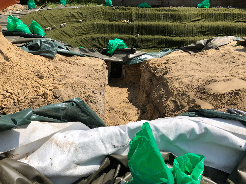

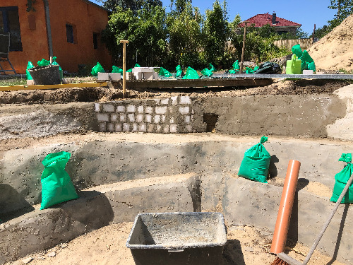

Vorbereitung. Blick aus dem Filtergraben. Das Loch zum Filtergraben ist zu sehen.
Anmerkung: Wann immer ihr grauen Mörtel bei der Ufergestaltung seht, dieser war notwendig um die Ufer in unserem Brandenburger Zuckersand so zu Formen, das es nächsten Tag noch da war. Das war zwar damit eine unerwartet und aufwändige 6. Schicht (neben Schutzplane, Vlies, Folie, Verbundmatte und Mörtel) für unser Teichprojekt, jedoch notwendig und sinnvoll.

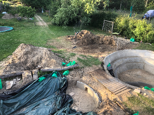

Hier der Blick vom Filtergraben. Dia alte Brücke war nur noch „Lastverteilung“.
Anmerkung: Auch wir haben den Aushub unterschätzt. Hier hätten wir tatsächlich besser mit einem kleinen Radlader gearbeitet statt es mit dem Anhänger vom Aufsitzrasenmäher (auch wenn der 2,5 Schubkarren Volumen hatte) tagelang wegzuschaffen. Ihr könnt die Spuren, die dennoch entstanden und die wir eigentlich vermeiden wollten, gut erkennen. Zudem hat uns der Aushub in der Baufreiheit eingegrenzt und im Zeitplan unnötig unter Druck gesetzt (das Gras sollte nicht sterben und wir wollten weiter vorankommen mit dem Bau). Hat so nicht geklappt, besser einen Tag einen Radlader für 150 ,- € mieten.

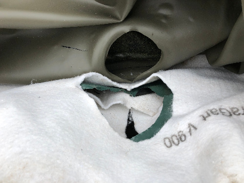

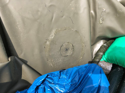

Entsprechend der Vorgabe wurde die Stelle für den Flanschbereich großzügig verdoppelt.
Das wurde bei so vielen Schichten ein ganz schönes Gefummel und ich habe die Baugrube immer größer gemacht, um eine gute Baufreiheit zu haben. Am Ende war sie mehr als doppelt so groß, wie auf diesem Bild. Es sollte auch besser 20 Grad warm sein, damit die Folie flexibel genug ist. Zudem ein guter Gurtschlüssel (z.B. Draper Bandschlüsselsatz) um genügend Power auf die Verbindung zu bekommen.
