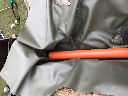

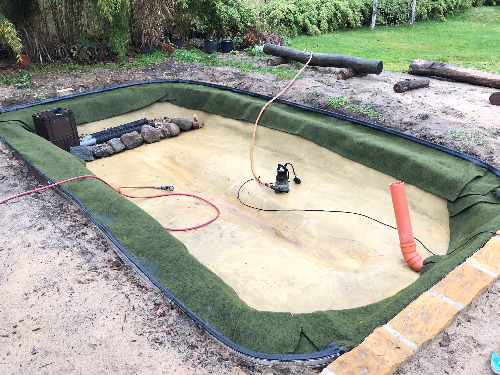

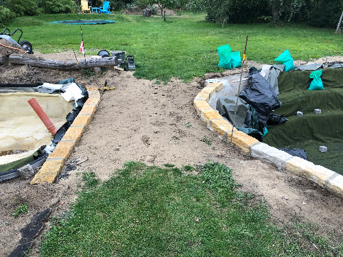

Das KG Rohr für die Überbrückung vom Saugsammler aus dem Schwimmteich zum Filtergraben liegt (mit leichtem Gefälle) in einer zusätzlichen Folie, die ebenfalls mit den Flanschen befestigt wird. Diese Folie, auch Leckfolie genannt, hilft beim Finden von Undichtheiten in diesem Bauabschnitt.
Ist das nun wirklich dicht? Immerhin heißt es ja immer, verwende EINE durchgehende Folie. Wir waren schon dabei die Oberfläche über der Verbindung zu gestalten als mir diese einfache Idee zufiel, um Sicherheit zu bekommen. KG Winkel und ein weiteres KG Rohr auf den Auslass im Filtergraben. Dann konnte ich den Saugsammler mit Wasser fluten über die Höhe der unterirdischen Durchführung und eine Woche den Wasserstand beobachtet. Der Test ergab, dass ein Flansch nochmals nachgezogen werden durfte, dann war es dicht.

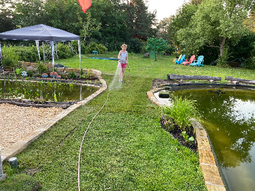

Der fertige Filtergraben kurz vor dem ersten Fluten. Hinten bei den beiden Ansaugsträngen fehlt noch die Kiesbedeckung. Die Uferterrasse hätte tiefer sein können. Obwohl wir mehrere vorherigen Ausmessungen durchgeführt haben, bemerkt man manche Dinge erst nach dem ersten Mal machen. Ich würde heute mehr Höhe zum Wasserüberlauf einplanen als wir es getan haben. Wir haben immer mit 1 cm unter der Oberkannte gearbeitet, dass ist in der Praxis kaum erreichbar. Es schwankt dort schnell einmal um 3-5 cm und die fehlen uns in der/die Tiefe. Dadurch ist die Uferbepflanzung ab und an nur „im“ feuchten Sand, was auf dem nächsten Bild gut zu erkennen ist.
Der breite Damm ist optisch einer der schönsten Blicke geworden. Durch die Sandsteine und die geschwungene Form sieht er natürlich in die Landschaft integriert aus. Hier seht ihr auch nochmal, wie knapp wir mit dem Wasserstand gearbeitet haben. Sieht wunderschön aus, allerdings 5 Zentimeter mehr wären auch schön und hätten deutlich weniger kleinere und größere Nachjustierungen benötigt. Es ist ein Teich und kein Infinity Pool, bei dem das überlaufende Wasser zudem auch aufgefangen wird und nicht in Gras versickert.
