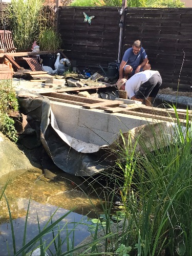

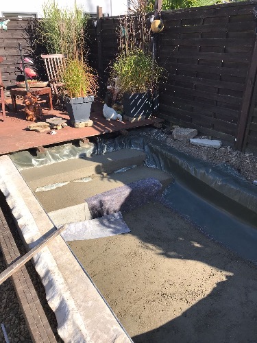

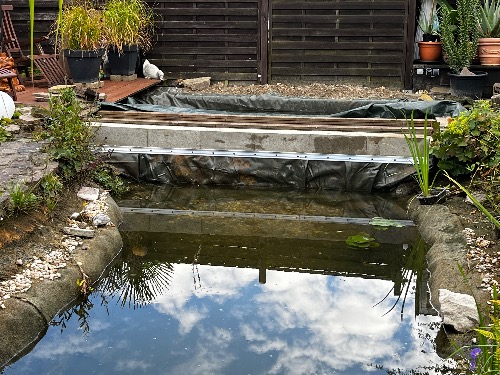

Auf Grund der Witterung haben wir jetzt erstmal eine Pause eingelegt. Die beiden Becken werden erstmal gefüllt, damit die Folie sich setzen kann. Nächste Woche wird die Folie an der Mauer befestigt. Das Whitlpoolbecken muss dann wieder geleert werden. Anschließend nochmal mit Vlies über der Folie auskleiden (sonst hält der Trasszement nicht) und die Polygonalplatten verlegen...
