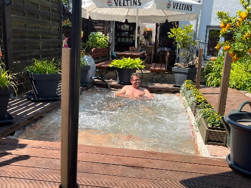

Das war jetzt nur der Testlauf mit einer alten Intex-Whirlpoolpumpe.
Da diese nicht selbstansaugend ist, funktioniert nur die "Luftpumpe".
Da muss ich mich noch nach einer Alternative umschauen...
Als nächstes probiere ich den Luftsprudler von Aquaforte, befürchte aber das dessen Leistung da nicht reichen wird.... dafür ist er nahezu lautlos....

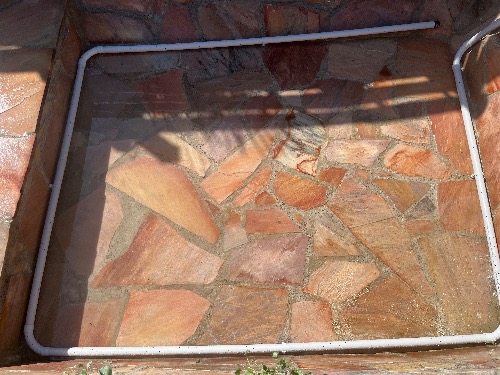

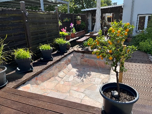

Die Rohre werden später noch farblich angepasst... ich wollte das System erstmal testen.... Teich und Pool sind getrennt. Das wollte ich von Anfang an, da ich beim Pool die Möglichkeit haben möchte evtl. mit Chlor zu arbeiten, wenn es sich nicht verhindern lässt. Jetzt warte ich noch auf die Filteranlage und dann kann es losgehen... Wasser ist jetzt drin und der Pool blubbert wie gewünscht
(Bilder folgen).

sieht gut aus, einzig die Farbe der Rohre würde mich stören. Sind die beim Sitzen/ liegen nicht auch im Weg?
Hast Du es mit dem Teich verbunden, wie ursprünglich geplant, oder ist es ein separates Becken geworden?

Nein, noch nicht. Ich hatte erst vor die Rohre fest einzubauen, habe mich dann aber dagegen entschieden. Der Plan ist nun, die Rohrleitung einmal rundrum in die Ecke Boden/Wand zu verlegen. Dann wird dort die Whirlpoolpumpe angeschlossen.
Es soll ja keine richtige Massagefunktion haben, nur den Whirlpool- Flair..... aber das sehen wir dann im Frühjahr....
