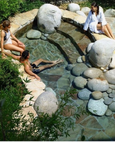

Ich dachte an was flexiebeles, das in den Steinfugen verschwindet.
Ich denke auch daß sich da ganz schön Modder ansammelt mit der Zeit. Kannst ja mal gucken, was jetzt an Mulm da liegt wird auch künftig da liegen
Aber daß ein Whirlpool pflegeintensiver ist ist ja klar.Wahrscheinlich hast du im Monat mehr am Whirl zu tun als am Teich im ganzen Jahr. Oder gibts ne Abdeckung/ permanentes Laubnetz wie beim klassischen Pool? Und eine separate Sandfilter Pumpe 24/7?

Da die geplante Heizung eine Gastherme ist, wird kein Stromanschluss benötigt und die"Lufpumpe" steht außerhalb des Whirlpools. Also kein Problem....
Da die "Luftleitungen" unterhalb der Platten verlegt werden sollen ist es nicht möglich nachträglich da wieder dranzukommen.... Ich plane das momentan mit 25 mm Kunststoffkaltwasserleitung...

Das sieht doch ganz nett aus.
Bei der Technik und der Verrohrung würde ich das auf jeden Fall so bauen, daß ich mal was tauschen kann, falls mal was auffriert.
Wie verhalten sich die Steine mit dem (im Notfall eingesetzten) Chlor?
Ansonsten sieht das schon machbar aus. Bleibt die Frage nach der Heizungs- und Pumpenspannung bezüglich der Sicherheit.
