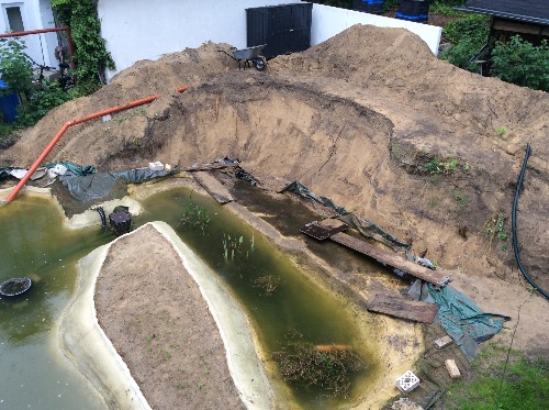

Hallo Burghart,
das Thema Solarheizung für den Teich wurde hier schon mehrfach erörtert. Ich sehe das so, der Aufwand ist gößer als der Nutzen. Bringen tut die Anlage nur was wenn das Wasser eh warm genug ist.
Durch zusätzliche Rohrleitungen steigt der Druckverlust womit sich das Durchsatzvolumen verkleinert. das muss wiederrum mit einer größeren Pumpe ausgeglichen werden was zu höherem Stromverbrauch führt.

Liebe Teichliebhaber,
Ich möchte die 2 Zollschläuche, die ich derzeit auf der Druckseite des gepumpten Systems oberirdisch (Baustelle) nutze, anstelle Ihrer normalen Funktion für eine Teichheizung verwenden. Ich baue derzeit eine Mauer mit Schalungssteinen in 1,55 m Höhe für eine 35 -40 qm große Terasse und will den Unterbau der Terasse nutzen für den Einbau einer Solarheizung. Ich habe derzeit ca. 30-35 lfdm NG 2 Zoll sowie 3 Zoll Schlauchreste noch nicht fest verbaut.
Indirekt hat mich Norbert darauf gebracht, die Schläuche zum Heizen des Teiches zu verwenden. Dies ist für die Übergangszeit im Frühling/ Herbst gedacht.
Es wird natürlich druckseitig eine weitere direkte Verbindung zum Filterhäuschen geben mit einem Abzweig mit Ventil direkt im Pumpenschacht. Diese möchte ich als Alternativdruckleitung und Hauptdruckleitung mit KG-Rohren (75-er?) verklebt ausführen. Hinten siehe Foto steht das derzeitige Filterhäuschen, aber ich plane die Filterstation im Hang zu versenken und fest zu mauern oder eine Sonderanfertigung einer Filterstation seitens NG zu verwenden, so das diese bodentief versenkt wird, damit ich weniger Höhendifferenz und mehr Terassenfläche habe.
Der Unterbau der Terasse wird ca. 15 cm hoch sein. Die Terassenplatten werden bevorzugt dunkel gehalten.
1. Was haltet Ihr von der Idee?
2. Nur weiss ich nicht, wie ich die 2 Zoll NG Schläuche trittstabil einbauen soll. In Steinsplitt oder schlicht in Beton?
3. Was nehme ich da am besten für druckseitige Ventile: Kugelventile oder Schieber?
4. Um wieviel Grad kann das Wasser wärmer werden bei 100.000 bis 120.000 Liter Wasservolumen ST und FG?
Gruß aus Berlin
Burghard
