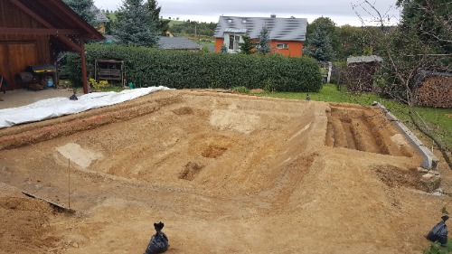

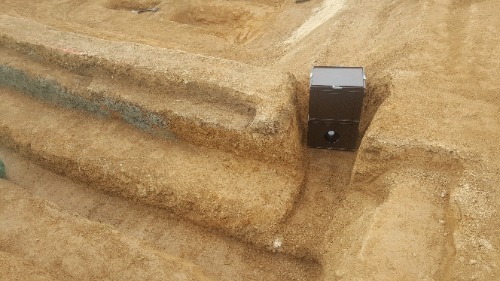

Ja, kann da Mark nur rechtgeben, der Durchbruch für den Saugsammler sieht mir sehr eng und steil aus, das könnte mit Vlies/Folie ein Problem geben.
Wir haben Vlies auch verschweißt, dann ist es eigentlich egal, wo man anfängt, weil sich dann nicht mehr bewegt. Ich habe die großen Vließrollen mit 2m und die mit 1m. Daher habe ich das so verlegt, dass ich mit den Bahnen möglichst effektiv arbeiten kann, wenig "stückeln" muss.

man sollte doch auf der gegenüberliegenden Seite anfangen wo nachher die Folie eingezogen wird, damit die überlappungen sich nicht zurückschlagen beim Folie einziehen. Hast Du die Mappe?
Da ist alles gut erklärt. Ich habe das Vlies an den Überlappungen zusätzlich komplett verschweißt, da blieb hinterher sowieso alles an seinem Platz. Das wird auch angeraten wenn Bäume in der nähe wachsen.
Guck noch mal an Deinem Dammdurchbruch, das sieht sehr knapp aus am Boden. Bedenke daß Vlies und die Folie und eventuelle Falten der Beiden noch auftragen, nicht daß die Breite zum Schluß nicht mehr für die Kiste reicht...
Mark

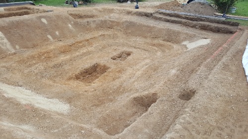

Hallo Freunde , bin bei meinem Teichbau 200qm Folie nun soweit das ich das Schutzvlies einlegen kann .Nun meine Frage , wo fängt man an ?
Von dem Seitenrand und alles in einer Richtung abgerollt oder gibs da einen Plan .Danke für eure Antwort. Hier auch nochmal ein paar Fotos
