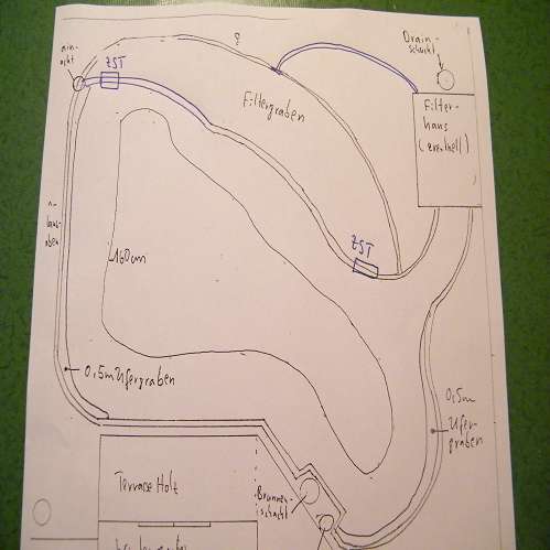

22 Juni 2011 22:12 - 22 Juni 2011 22:24 #14461
Die Variante mit dem nach links verlängertem 15m langem FT und zwei ZST.
Oben links wird er eben nur noch 2- 2,5m
Die Tiefenzone oben links bei -160 würde noch 1,5m nach unten eindellen.
Eigentlich nicht so tragisch.
Laut Lineal hätte ich dann immernoch 14m in -160cm.
Sieht gar nicht so tragisch aus.

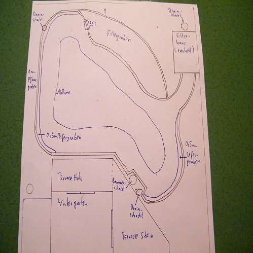

22 Juni 2011 22:07 - 22 Juni 2011 22:21 #14460
ein Bild vom kurzen FT mit der eingezeichneten Tiefenzone -160 in 2m vom Rand.
Der FT ist eigentlich 11m lang in der kurzen Version.

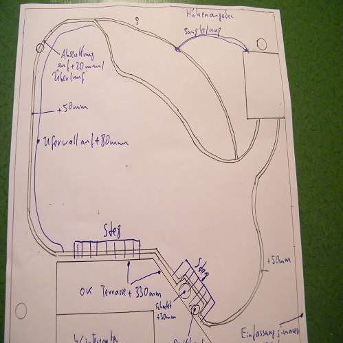

Anbei mal ein Bild der geplanten Höhen. Die Saugleitung in der Mitte des 10m FT ist nat. falsch und kommt eigentlich an das rechte Ende des FT.
