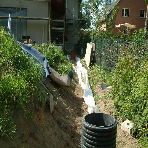

Zum Versickern des Regenwassers vom Dach habe ich immer Drainageschächte und Rohre eingebaut.
Natürlich immer mit Vlies und Kies.
Diese Schächte habe ich untereinander verbunden.
Als Schächte kamen bei mir 300mm oder 400mm KG-Rohrreste zum Einsatz. Diese wurden von mir mit der Flex unten mehrfach eingeschlitzt und dann in ein Grube mit Vlies plus Kies eingesetzt. Abgehende Drainrohre ebenfalls in Kies und Vlies.
Vlies dann am Schacht Rohr hochgezogen und mit Draht festgerödelt.
Das System kann bei mir auch bei Starkregen überschüssiges Wasser vom späteren Teich aufnehmen.

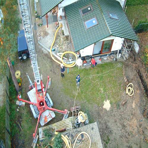

Wir wohnen in Brandenburg,3 km vom südlichen Berliner Stadtrand entfernt und haben hinter unserem Haus an der Südseite eine Fläche von ca.20m Breite und 15 bis 18m Länge zur Verfügung.
Das folgende Bild ist von 2004 und wurde von mir bei Baumerntearbeiten aufgenommen.
An das Wohnhaus haben wir einen "Wintergarten" mit drei Dachfenstern und 2 großen Schiebetüren angebaut.
Die Terrasse wurde noch am Wintergarten auf 2,5m Breite später herumgezogen.
Die auf dem Bild links unten zu sehende Garage abgerissen u.s.w.
