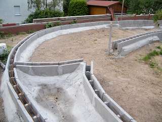

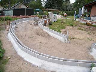

Ging weiter....
Die V-Durchbrüche zwichen ST und FT sind eingeschalt.
Oben habe ich 140cm Breite, unten 70cm Breite und der Ausschnitt ist bis eine Tiefe von ca. 70cm.
Damit sind dann die Schieber später im Frostfreien Bereich.
Linker Ausschnitt
Linker Ausschnitt

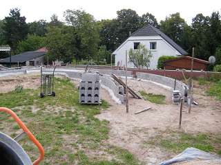

An diesem Ende ist der FG noch offen. Dort kommt die zweite ZST hin. Und dann geht es halbrund in Richtung Filterhaus.

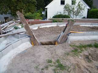

Da ist der Ausschnitt für die linke ZST in der Mauer. Wird noch auf 80cm tiefe ausgebuddelt und schräg betoniert. Ober habe ich 150cm Breite Platz gelassen. Unten soll er 80cm breit sein. Damit ich genug Platz habe für die ZST.
Diese ZST- Kisten werde ich aber selber bauen müssen, da NG-ZST ja leider den Engpass an den kleinen 50mm-Schiebern haben und ich sowas nicht mit 110mm Saugrohr einbaue. Macht keinen Sinn und ärgert im Problemfall bei Verstopfungen oder Rohrreinigungen.
Da gehört einfach ein passender Schieber hin. kostet ca. 30 Euro.
