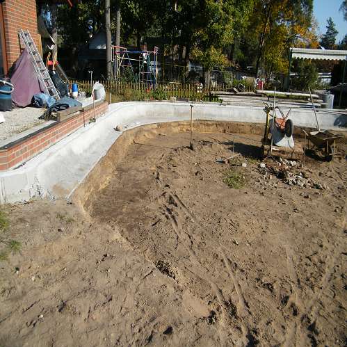

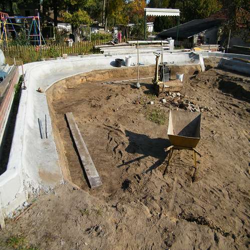

Profil abgegraben und verdichtet. Dann ein ca. 2,5cm dickes Brett an die Kante der Stufe hingelegt als Abgrenzung zum Betonieren.

An der Mauer zum Filterteich musste erstmal wieder Sand für die -40cm- Stufe aufgeschüttet und verdichtet werden.

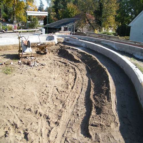

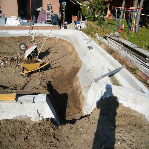

Es ging doch noch ein bisschen weiter:
Mauern sind vergossen und nun beginnt der Stufenaufbau.
von Oberkante Mauer auf -40cm, -70cm, -100cm den Sand abgraben, dann mit 3cm Beton stabilisieren.
Bei der ersten Stufe noch Schrägen an die Mauern modellieren, damit Eis sich später ggf. hochdrücken kann.
Somit ergibt sich später ein fertiges Stufenprofil ab OK Wasser von -30, -60, -90 cm. Danach geht es schräg auf -140cm runter.
pro Stufe plane ich 20cm für die 30cm tiefe Schräge nach unten und 30cm Auftritt ein. Letztendlich blieben ,manchmal nur 25cm für den Auftritt/waagerechte Stufe übrig.
Gesamtplatzverbrauch also 50cm pro Stufe, wenn es 30cm tiefer geht.
Die zweite Stufe auf -60cm Erdreich wurde schon gegraben und verdichtet.
Erste Stufe auf -40cm an Terrasse

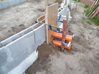

So sehen meine beiden 125er Rohrhülsen in der Schalung von Aussen aus.
Da dort der Pumpenschacht hinkommt, reichen die 125er Hülsen bis in den Pumpenschacht. Dort schiebe ich nur das 110er KG durch, verklebe den Flansch im Filtergraben und schiebe diesen bündig vom FG-Innenseite in die Muffe. Rohr im Rohr.
Die rechte, äussere Schaltafel hat entsprechende Ausschnitte für die zwei Rohre bekommen. 125er Rohr durchgeschoben. Auf der FG-Seite Doppelmuffe und Endkappe drauf, linke Schaltafel bündig davor.
Aussen noch die Rohre mit zwei Hölzern und Zwinge festgeklemmt.
Die Rohroberseiten sind in einer Tiefe von 25cm und 45cm eingebaut.
Nach dem Betonieren kommt die Kappe vn der 125 Doppelmufe Innen ab und 110er KG mit Flansch wird montiert.
Im Havariefall kann ich leicht Flansch und 110erKG-Rohr wechseln.
