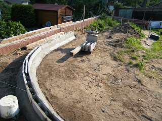

Schön die Kurve gekriegt.
Unter dem Eimer befindet sich einer meiner Schächte zum Drainagesystem.
Die Mauer habe ich dort ca. 2cm abgesenkt und somit dort den Notüberlauf. Vom Teich in den dortigen Pflanzgraben und wenn es dort zuviel wird, läuft es in den Schacht.
vom Garten kann nichts in den Teich laufen, da die Gartenmauern 2cm tiefer sind als der Teichrand.
Blickrichtung ist bereits in den FG.

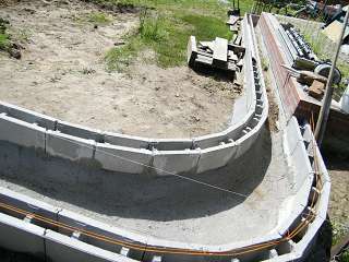

03 Aug. 2011 22:04 - 03 Aug. 2011 22:24 #14712
Dort ist ganz hinten links heute bereits die nächste Kurve fertig. Das ist bereits der Bereich des FT.

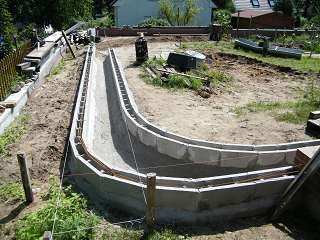

03 Aug. 2011 21:59 - 03 Aug. 2011 22:01 #14710
Ich habe aber auch bereits wiedermal Beton gemacht.
Auf dem Bild ganz links:
Den 1m breiten Graben zwischen dem Teich und der Grundstücksgrenze habe ich so gelassen. Dort kann ich immer noch variabel Pflanzen (Büsche, Sträucher, Gräser, Schilf/röhricht) planen.
Fertig sind die beiden MAuern geworden, die dann den Wall zwischen ST und Ufergraben und die Abgrenzung des Ufergrabens zu dem Teichumfeld bilden.
Zwischen den Mauern habe ich die Mulde und spätere 50cm breite und 40 cm tiefen Ufergraben/Sumpfzone bereits dünn mit Beton überzogen. Zwischen den Betonschrägen war sowieso nur noch eine Handbreit Erde frei.

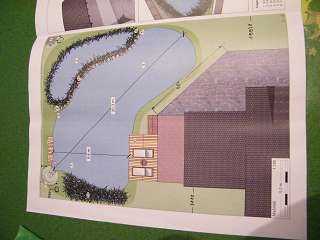

03 Aug. 2011 21:50 - 03 Aug. 2011 22:25 #14709
Es geht weiter.
Ich habe NG kontaktiert und mir 3 Vorschläge machen lassen. Bei allen 3 Varianten (FT links, FT oben rechts und zwei FT) entsprach der FT ca. 20 Prozent der Fläche des ST.
Ich habe mich für die Variante zwei entschieden, so wie ich es schon selber vorher geplant hatte.
Trotzdem waren die 30 Euro für die Vorschläge von NG gut angelegt.
Ich hätte ja auch plötzlich die Superidee von NG bekommen können, die mich vor schlimmeren Fehlern bewahrt hätte.
Der Plan von NG wird nat. nicht so übernommen, sondern von mir abgewandelt. Ich mache den FT doch nach links länger.
Dadurch verzichte ich auf 2m Schwimmlänge, habe aber einen längeren und mit ca. 25 bis 30 prozent Flächenanteil größeren FT.
Lieber 2m weniger schwimmen und dafür weniger Algen.
Der FT bekommt zwei ZST und dann die Saugstelle oben in der Mitte.
Jetzt kurz ein Photo von dem NG-Plan.
