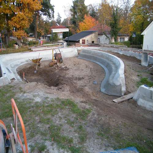

Blick über den Filtergraben. Dort sieht man auch die beiden 125er KG-Rohrhülsen im Beton.
Davor kommt demnächst die Fundamentplatte für meinen Pumpenkeller.
Mind. 100cmbreit x 200cm lang x 110cm tief ab OK Teich.
Dort soll die Pumpe rein und ggf. der Schwerkraft- Spaltsiebfilter Ultrasieve III.

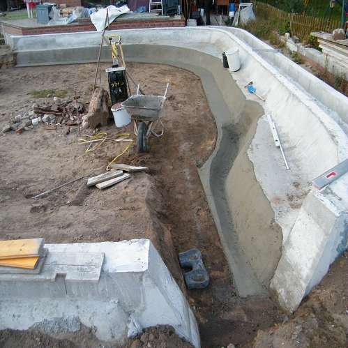

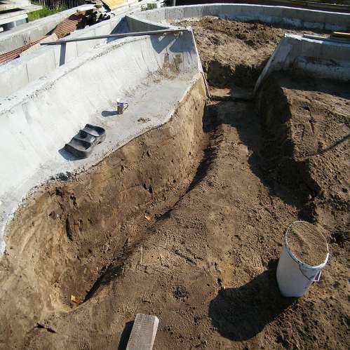

Im großen Teil sind jetzt schon die -40 und -70cm Stufen fertig betoniert.
JEtzt grabe ich die -100 Stufe heraus.
Bis jetzt hatte ich es mit von mir selber in den letzten Jahren angefahrenen und verdichteten Sand zu tun.
Ab der -100cm- Stufe komme ich auf Brandenburger Streusand. Sand/Kies mit wenig Lehm.

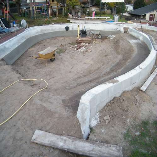

'Beim Betonieren habe ich in den Kurven kurze Bretter oder Schaltafeln hingelegt. Nach dem Betonieren dann die Bretter weggenommen und mit einer Kelle am MAßband den Beton "abgeschnitten". So bekommt man schöne Rundungen.
NAtürlich muss man sich vorher die Radien und Mittelpunkte festlegen.
An der -40Kante habe ich 330cm Radius, an der -70cm Kante 280cm Radius, an der -100cm 230cm Radius u.s.w..
Man verliert durch die Stufen ganz schön Platz.

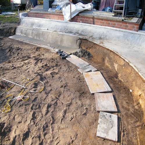

An dem linken Dammdurchbruch soll ein Saugrohr im -70cm Profil zu einem Rohrskimmer (Messner für 125KG-Rohr) später verdeckt verlegt werden. Deshalb die Rinne schön vorgegraben.
Dabei bin ich mit Absicht in die Schräge reingegangen, damit später der Rohrskimmer näher am Rand ist.
Zum leeren des Körbchens.
