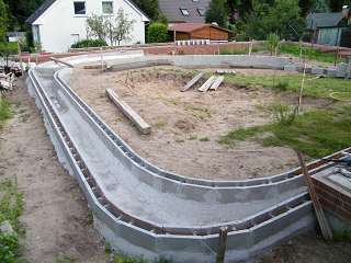

02 Sep. 2011 07:35 #14850
Gebaut habe ich inzwischen nat. auch weiter...
Der 50cm breite Ufergraben links ist fertig gesetzt und unten dünn mit Beton überzogen.

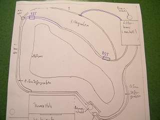

02 Sep. 2011 07:32 #14849
Ich werde allerdings den FT größer machen. Länge ca. 14m, 2,8m breit.
Ich verzichte lieber auf 2m Schwimmlänge und habe mehr Pflanzen.
2 ZST- Übergänge bleiben.

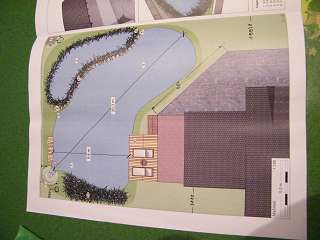

02 Sep. 2011 07:30 #14848
Es geht weiter. NG hat mir 3 Vorschläge zugesandt. Im wesentlichen stimmten die mit meinen Ideen überein. Aber ich wollte auf Nr. sicher gehen, falls die doch eine bessere Idee hätten.
Der FT im Verhältnis zum St ist bei den Vorschlägen ca. 25%....

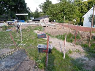

03 Aug. 2011 22:22 - 03 Aug. 2011 22:37 #14715
Blick vom anderen Ende des FT.
Wenn die Mauern schoneinmal fertig wären.
Das Problem bei mir ist der fehlende Sand im Bereich der MAuern und ersten Stufen. Ich muss eben erst Sand von links nach rechts schaufeln, mit Frosch Bomag BT 58 und Rüttelplatte verdichten.
Danach kann ich erst die Schalungssteine auf ca. 10 cm Beton setzen.
Wo mir jetzt zuviel Sand im Bereich des FT fehlt, werde ich wohl die Schalungssteine in zwei Reihen setzen.
Einen erfahrenen Baggerfahrer mit passendem Gerät (schwenkbare Schaufel)hab ich auch schon, aber dazu müssen eben erst die Mauern bis auf eine Lücke stehen und vergossen sein..
Ich mache demnächst noch eine neue Skizze.
Als Tagersabschluss habe ich heute nochmal schnell 40 Sack Zement geholt und abgeladen. Für die nächsten Steinchen...
Teichbauen ist so kinderkeicht. Schoneinmal einen Teppich verlegt......:laugh: :blink:

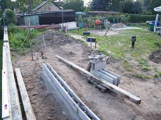

03 Aug. 2011 22:13 - 03 Aug. 2011 22:13 #14714
Am Ende dieser Mauer kommt dann die nächste Kurve (Viertelkreis, Radius 8m) und bildet die Aussengrenze FT zum Garten.
Dort stehen schon grob ein paar Holzlatten und markieren die Grenzen des späteren FT.
Die Steine auf der Palette und der Balken liegen also schon im FT.
