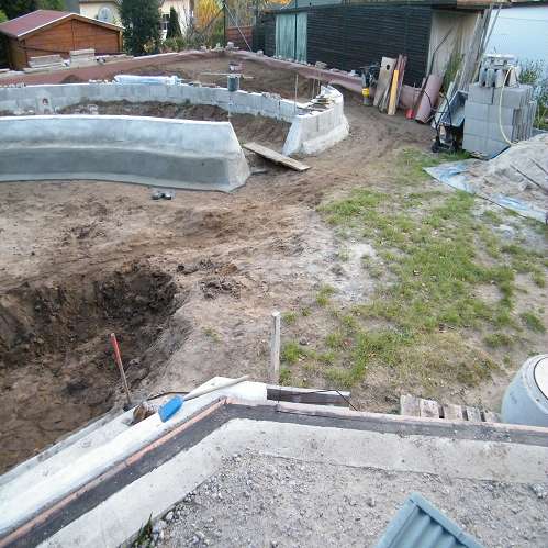

04 Nov. 2011 10:51 #15118
Mit dem Betonieren ist gar nicht so schwer.
Auch lässt sich der Beton mit der Glättelle gut an den Schrägen hoch- und randrücken.
Obwohl es manchmal sehr steil ist.
Eine gute Übung für das Vermörteln der Verbundmatte, oder was auch immer ich auf die Folie als Putzträger aufbringen werde....
Ausserdem schreibe ich mir den Zement- und Kiesverbrauch auf und brauche hinterher nicht so viel bei der Materialbestellung rätseln.
Wenn man festen Boden hat und schnel ist, dann kann man auch auf das Überziehen der Stufen mit Beton verzichten.
Ich will aber im Frühjahr nicht beim Folie einlegen mit den Stufen nach unten rutschen in dem losen Brandenburger Sand.
Pro Stufe betonieren brauche ich ca. einen Tag.
Und die Fläche wird ja immer kleiner, je tiefer die Stufe ist.

02 Nov. 2011 20:59 #15113
Wenn das Wetter noch mitspielt, dann will ich vor dem Frost noch die -100cm-Stufe fertig graben und betonieren.
Dann vielleicht noch die Platte für den Pumpenkeller, sowi die Wände des Pumpenkellers mit Schalsteinen aufbauen und ausgießen.
MAl sehen.........
Vlies, Folie erst im Frühjahr.

02 Nov. 2011 20:54 #15112
Blick von Terrasse nach rechts.
Wo rechts noch "Gras" ist, wird später auch noch Teich.
Ich kann da noch nicht graben, damit eventuell ein Bagger oder LKW mit Ladearm reinfahren kann und von -100 bis -140 cm weggräbt.
Langsam werden mir die Arme lang...
