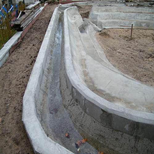

Ist schon erstaunlich, wie "dicht" mein bisschen Beton ist.
Der Ufergraben ist schon seit längerem leicht gefüllt.

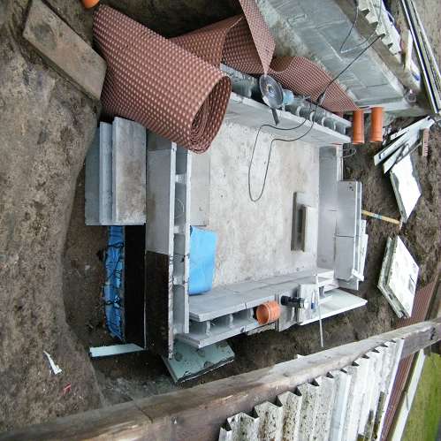

Flutlichtbild:
Gestern habe ich dann die Schalung an den Ecken angebracht und mit Beton vergossen.
Senkrechte Armierung wurde reingesteckt.
Die oberen Enden der armierung wurden umgebogen. Damit man sich nicht aufspießt.:blink:
So mal als Mengenangabe:
- 16 Schalungssteine 500x175x250 mm
- 3,5 Mischerladungen, pro Mischer 14 Schaufeln Kies, 25 kg Zement

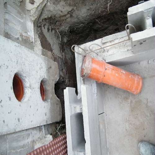

So sollen ja mal alle drei 125er KG-Rohre in den Filterkeller gehen.
Durch diese 125er KG- Rohre schiebe ich dann vom Filterkeller aus 100er KG durch und klebe auf der FT- Seite die Folienflansche ein.
Da habe ich weiter oben Bilder.
Wenn sich irgendwas setzt Filterkeller/ Mauer des Filtergrabens reißt nichts am inneren 100erKG.
Edit: Wurde nicht so gebaut, sondern KG 125 in Beton direkt.
:ohmy:
:ohmy:
Letzte Änderung: 15 Nov. 2014 07:43 von ThorstenC.

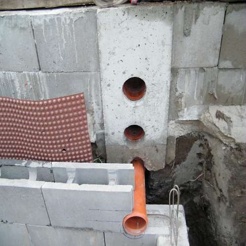

Stein ausgeschnitten, Rohr rein, eingeschalt.
Vom FG-Seite ist eine Platte bereits davor montiert.
Wenn die Kellermauer hoch genug ist, dann werde ich das Rohr unter der FG- Mauer eingiessen.

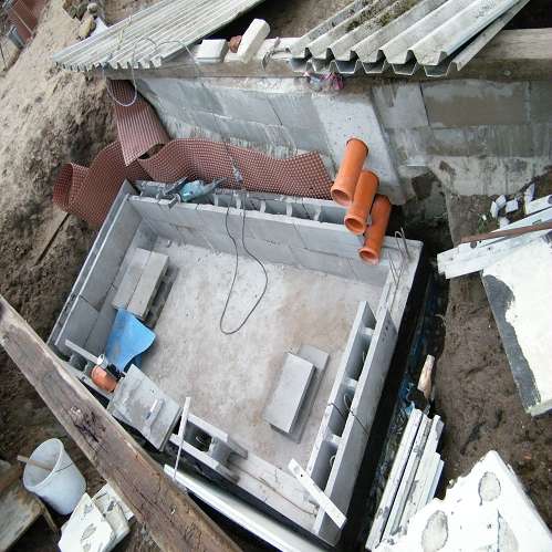

In dem Bild sieht man bereits die oberen beiden eingegossenen 125er KG- Muffen.
Unten steht das dritte Rohr:
-Oben 125erKG- Deckel (nicht ganz reingeschoben mit Dicht- und Klebeband umwickelt zum besseren ausbauen nach Betonieren)
-dann 125er KG Muffe
-125 KG Rohr mit durch Klebeband verschlossener Muffe damit kein Beton reinläuft.
Warum drei Rohre vom FT zur Pumpe????????
Ich will mir einfach alles offenhalten:
1. Änderung der Filterfolge- siehe auch "System umdrehen":
Also Wasser durch Absaugpunkte im ST zu der Verteilung in den Dammdurchbrüchen, dann jeweils von linken Dammdurchbruch mit einem im FG verlegten 6m langem Rohr zu dem mittleren Rohr zum Filterkeller und vom rechten Dammdurchbruch/ 8m Rohr zu dem unteren Rohr zu den Vorfilter und Pumpe im Filterkeller)
-oberstes Rohr wäre der Einlauf von der Filteranlage zum FT
-Vom FT zum ST ein Überlauf am Dammdurchbruch
2.Bibibee´s Idee von zwei wechselseitig gepumpten FT
-Ich teile den FT mit einem folienstück wie beim Dammdurchbruch.
-mittleres Rohr wäre dann der Einlauf vom linken FT
-unterstes Rohr wäre Einlauf vom rechten FT
-oberstes Rohr zum Pumpenkeller bleibt zu
-jeder Einlauf erhält separaten Vorfilter und Pumpe
-wird wechselseitig betrieben
Vorteil: höherer Volumenstrom, da ich nicht weiß, ob eine 15m³ Pumpe es schafft auf beiden Seiten genug Sog für die Ansaugpunkte am Boden /Skimmer zu erzeugen
Ich erspare mir das Ändern der Schieber an den Dammdurchbrüchen, wenn mal von links oder rechts angesaugt werden soll.
Ich werde also bei der Folienverlegung eine Trennfolie im FT einziehen. Diesen also teilen.
Erstmal ein vorfilter, eine Pumpe für beide Seiten des FT.
Wenn es nicht reicht von der Saugleistung her, dann eben im Keller eine zweite Pumpe reinsetzen.
Aber ohne durch die Mauer bohren Bohren etc..:ohmy:
Da wären Änderungen auch schwer möglich wege nder Verbundmatte etc. und :blink: die Sauerei vorprogrammiert.:blink:
