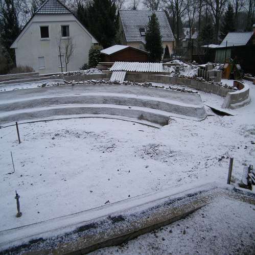

Marcelstar292 antwortete auf Aw: 200qm Schwimmteichneubau mit Filtergraben und Ufergraben südl. Berlin
Hallo Sam,ja es wird ein ST.Ich baue so tief weil ich dann
auch mal einen "Köpper" von der Terasse machen kann.
werde morgen mal ein paar Bilder einstellen
Gruss
Marcel

16 Jan. 2012 17:05 #15331
von sam
Bilder vom Teichbau:
Hallo Marcel
warum so tief? Wird es ein ST?
Mein ST ist an der tiefsten Stelle 1,65m, wenn ich nochmals bauen würde,würden mir 150cm reichen.
Wenn Du bei gefülltem Teich mal an die Bodenabsaugung willst kommst Du kaum hin.Oder bist du Hobbytaucher?
Gruß Sam
