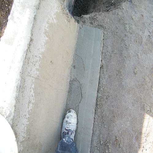

Wollte dann zwei Tage später weitermachen.....
Aber der leichte Frost in der Nacht hat mir einen Strich durch die Rechnung gemacht. Irgendwie war der Beton stellenweise wie Knäckebrot und brach ein, wenn ich rauftrat.
Anscheinend, weil der Beton im Schatten der Mauer liegt.
Die gegenüberliegende Sonnenseite ist fest.

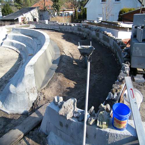

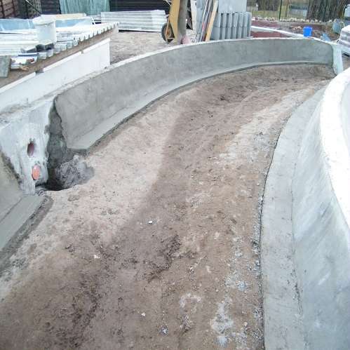

Dann nächsten Tag Mit Beton die -45cm(am rechten Dammdurchbruch) bis -55cm(Mitte FG am Pumpenkeller) Stufe und schräge modelliert.
Dabei habe ich die Stufe etwas schräg nach Aussen gebaut. So dass das Pflanzsubstrat im FG vielleicht nicht so schnell runterrutscht.
Und war so froh fertig bis zur Mitte fertig zu sein.
