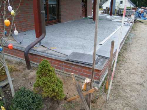

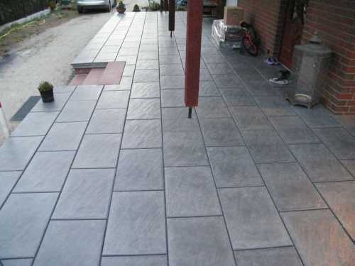

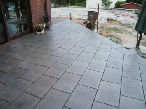

30 Mai 2012 19:38 - 30 Mai 2012 19:51 #16010 von ThorstenC
Weiter geht es mit Doku- erstmal Terrassenbau
Ich habe für die 70qm Palttenverlegen und Unterbau 8 Arbeitstage benötigt.
2 Tage 30m Platten am Rand in Beton (nat. mit Trasszement)verlegt.
6 Arbeitstage Vlies verlegt, Split verteilt, Platten gesetzt.
Verfugt mit Split 1-3mm.
Es gibt auch "feste" Pflasterfugen.
Aber leider können die Kunstharzbindemittel darin die Plattenoberfläche versauen.
Letztendlich 4000 Euro gespart.
Alles für den Teich. :)

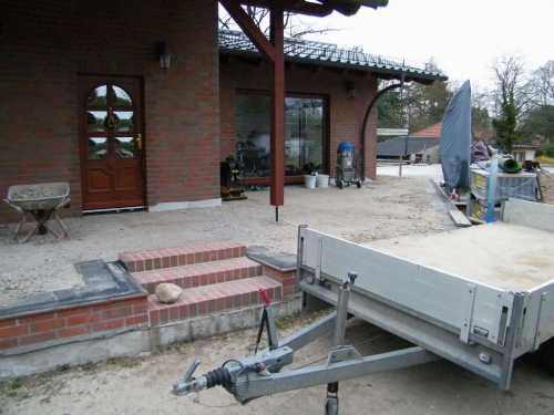

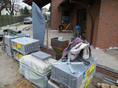

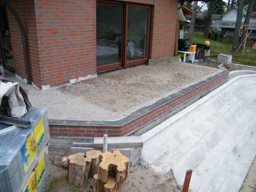

09 Apr. 2012 20:06 - 09 Apr. 2012 20:24 #15658 von ThorstenC
So 70qm Betonplatten 40cm x 60cm x 4,4 cm sind zu verlegen.
Aber nur die rechte Seite vom Haus und Wintergarten.
Hinten am Wintergarten wollen wir dann Holz bis an den Teich ran haben.
Dürfte passender aussehen.
Am Rand kommen die Platten in Beton und den Rest in Splitt mit Vlies drunter.
Der Recycling und die Klinkermauer hatten ja schon vier Jahre Zeit, um sich setzen zu können. :blink:
Jetzt können wir den Schutt nicht mehr sehen.
Wenn das fertig ist, geht der Teichbau weiter.
Ich wollte eigentlich, dass eine Firma das macht, aber:
2 waren da und haben alles angesehen.
Eine Firma sagte, dass er 3 Tage mit zwei Mann braucht- meldete sich aber gar nicht mehr. Und ich tel. nicht hinterher.
Die zweite wollte für die Arbeit ca. 4000Euro Lohnkosten haben. :woohoo:
Da fiel meine Entscheidung: Ich mache das auch noch selber.
Positiv:
-ich kann nicht meckern über die Quali...
-ich durfte mir drei leicht gebrauchte Kitesurfschirme kaufen :laugh:
Negativ:
-Teich verzögert sich :dry:
-zum Kitesurfen habe ich keine Zeit :ohmy:
Mal sehen, wie schnell ich mit der Terrasse fertig bin.

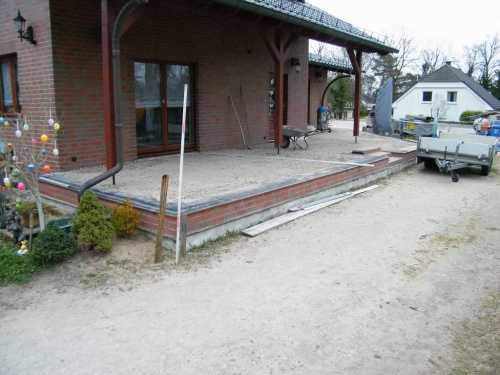

09 Apr. 2012 19:45 - 09 Apr. 2012 20:14 #15657 von ThorstenC
Ich bin gerade beim Terrassenbau.
Mein LKW- Fahrer ist noch krank, deshalb ist der Aushub- Berg vom FG noch da.
Der Teich muss warten, steht für Besichtigung nat. frei. ;)
Ich wohne in 15732 Sch...
Geld als Eintritt nehme ich nicht- aber Schaufeln und Schippen habe ich reichlich zum Austeilen.
Pro Rundgangsminute eine Schubkarre rausbuddeln. :woohoo:
Letzte Änderung: 09 Apr. 2012 20:14 von ThorstenC.
