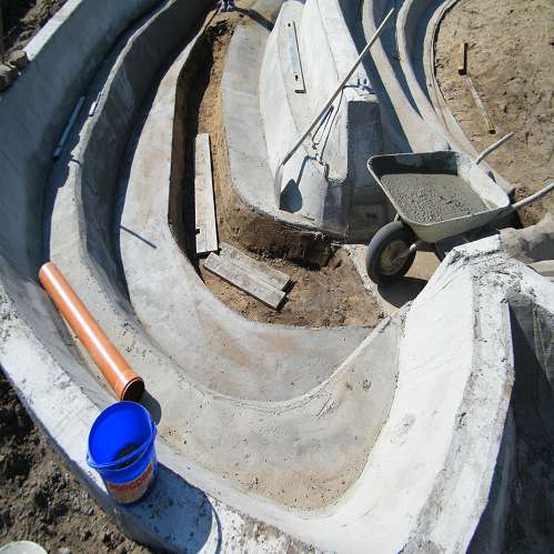

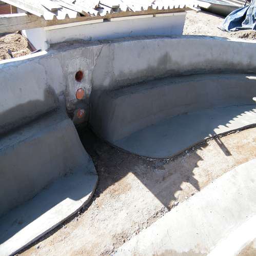

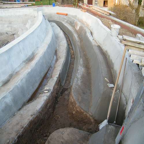

Wenn der Beton fest ist, dann grabe ich dort eine Rinne für ein 125er KG- Rohr.
Dieses führt dann von den Dammdurchbrüchen jeweils direkt zum Filterkeller.
Damit ich die beiden Skimmer direkt über ein Spaltsiebfilter und Pumpe betreiben kann.
So will ich den gröbsten Schmutz (Laub etc.) vom Filtergraben fernhalten.
Das Rohr baue ich nat. über Flies und Folie ein.

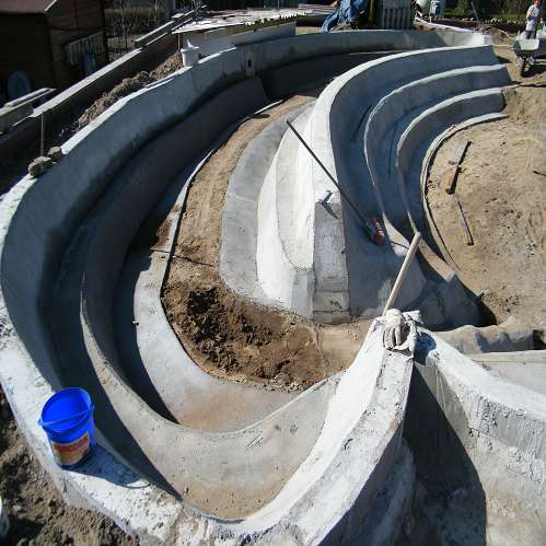

Und mit Beton überzogen.
In der Mitte bleibt ein 50cm breiter Streifen frei für die eigentlich letzte Stufe.

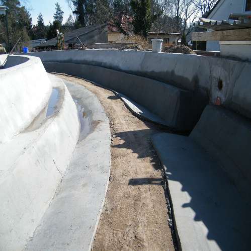

Die Stufen sind ebenfalls nach hinten schräg abfallend.
Dadurch soll der Boden im FG besser liegen bleiben.
